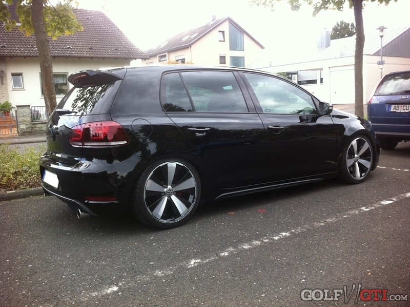

@theborg: In avatar e masina ta? Cumva acele jante sunt oem Vision de 18"?
Modificat de The_Ego
Da, este masina din avatar si jantele sunt OEM Vision de 18.
Poti sa pui o poza mai mare?
Rar modelul pe la noi :D. Am avut si eu Vision, doar de 17" si cu interiorul negru.
