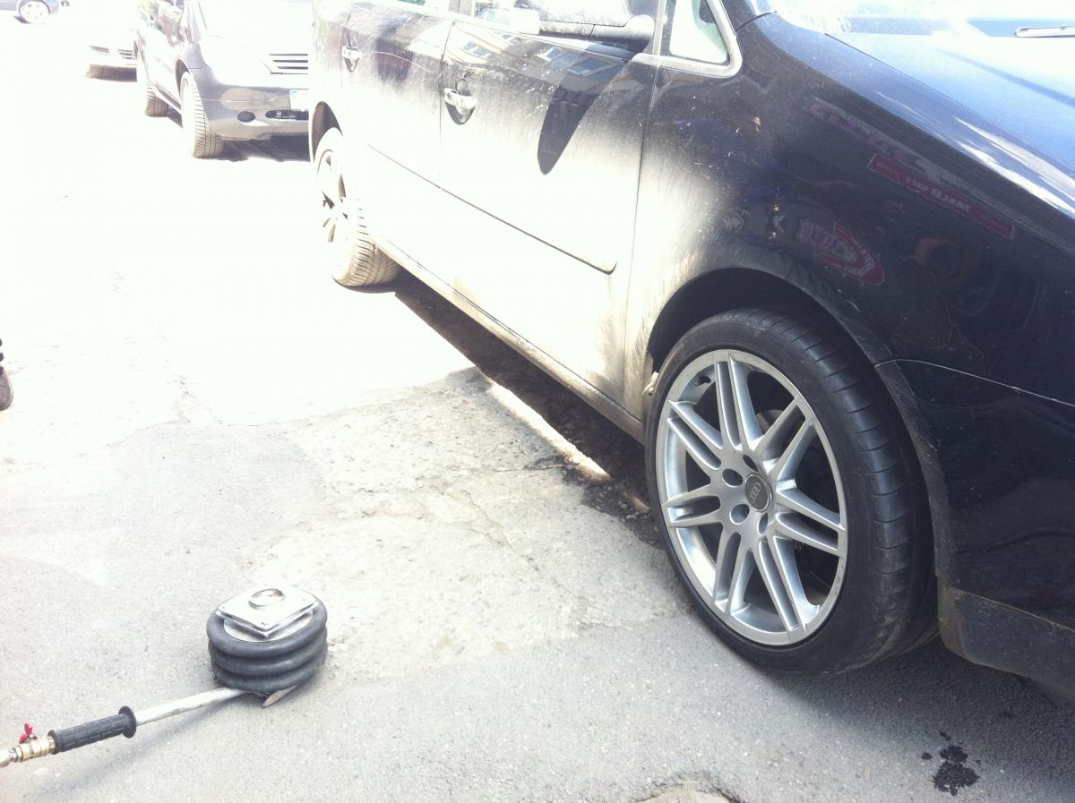

As avea nevoie de un sfat .Am acest model de jante pe masina pe 16 si am gasit un model de jante de audi A 6 pe 19 si merg pefect pe masina.Am inteles ca imi va creste consumul la masina .merita acest upgrade oare nu va scutura prea tare masina???

Scutura, sunt mai grele... o sa simti efectul lor.... Dar alta stabilitate... un plus optic.
Mie imi plac cum arata, dar nu mi-as pune niciodata, in Romania - pe 19. Si asa ma chinui sa evit gropile....
Diferenta va fi uriasa intre 16 si 19. Se va simti intai la confort si apoi la consum. Vor cere mai suspensie sport ca sa nu arate hilar masina, iar de acolo deriva alte probleme, iarna mai ales.
Eu zic sa mergi pe 17" pt un touran ar fi perfecte.
Modificat de The_Ego
Fiecare isi pune cum ii place... dar pe 19" este prea mult, o sa ai balonul de 35. Nu numai ca o sa simti "amprenta" drumului, dar o sa plangi de mila masinii pe un drum mai rau.
Merg pe 19" pe A6 pentru ca are balonul mai mare, A6 avand diametrul rotii mai mare ca Touran-ul.
