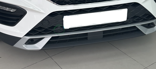

Buna ziua.Am gasit senzorul asta scos afara dimineata in parcare si acum am urmatoarele erori . Presupun ca mi-a fost schimbat senzorul. Daca voi schimba senzorul voi scapa de aceste erori?
https://ibb.co/ZfTLk53
https://ibb.co/rkMRzsK
Expand
Pai FA este in sigla si lane assit este sus la oglinda si cum sunt legate unul de altul posibil in parcare cineva ti`a atins masina, daca si senzorul era cazut-iesit
  On 13.09.2024 at 16:50, enimem a scris:
Expand
Senzorul nu mai este in sigla e jos de tot
