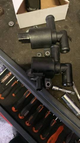

Problema pare a fi din cauza une supape de la sistemul de racire, mai exact reperul: 4H0121671D. O piesa la pret de 230 lei aftermarket sau 759 lei OEM.
Revin cu feedback dupa inlocuire.
Update.
Intradevar acea supapa este vinovata dar reperul este diferit: 5Q0906457K. Atentie, TOATE site-urile gen Autodoc si distribuitorii de piese zic ca 4H0121671D e ok dar piesa difera. Mai jos diferenta (cea de sus e 4H0121671D cea de jos e cea corecta 5Q0906457K).
Diferenta e doar la pozitia mufei? Prinderile si stuturile par a fi la fel
Da, doar pozitia mufei e diferita, problema e ca nu ajung firele.
On 2/1/2024 at 5:56 PM, Liryc said:
Update.
Daca difera, nu o monta.
Comanda reperul corect, cf serieri de sasiu
