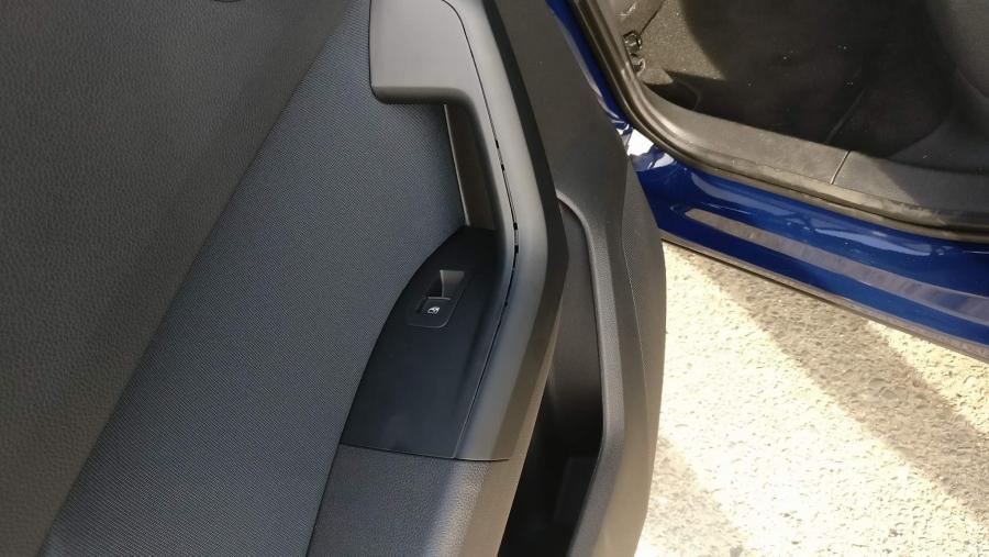

Vin si eu cu o nou problema , ca si masina de altfel (5 zile ) .Dupa cum vedeti din poze , dupa 2 zile plasticul care acopera manerul usii nu se mai poate pune la loc , in lacasul lui ,nu mai sta la locul lui .Am fost la garantie , vor comanda piesa noua , asta veche nu se mai pupa , neam !!!

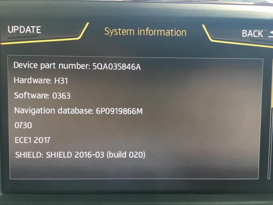

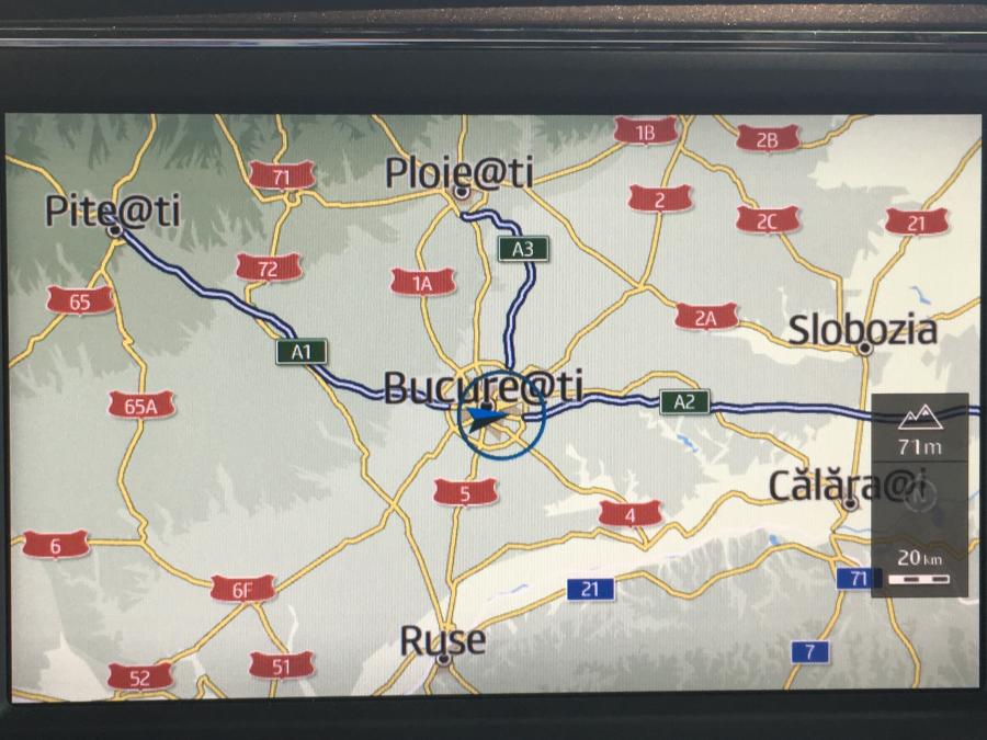

Postez si eu aici o problema aparuta la Navigatie cu meniul setat pe limba romana. Dupa cum se poate observa in loc de "sh" si "tz" apare simbolul "@". Am avut o problema cu navigatia si cand am ridicat masina, masina pur si simplu nu citea cardul cu navigatia. Nu stiu exact ce au facut baietii in service, din cate am inteles o resoftare, ma gandesc sa nu fi contribuit si asta. Puteti sa va uitati cei cu Navi System de pe Excellence ce varianta de soft aveti? Eu am 0363, incerc sa aflu daca exista ceva mai nou.

Waze e suportat daca ai optiunea de Full Link pe masina, a mea a venit fara dar pot sa il pun si dupa, costa in jur de 8-900 RON. Poza este de la navigatia masinii de pe pachetul Excellence. Masina este MY2017, este mai lunga povestea, cand o sa am ceva timp o sa scriu :)
@shiretzicu poate te ajuta, uite si pozele facute atunci comparativ si la mine
Navi Pro la mine
View-ul de la tine cand ne-am intalnit
Cat despre usa, imi pare rau, sper sa fie solutionata relativ fara greierasi :(
