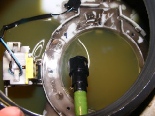

Are cineva posibilitatea sa puna la dispozitie poze cum se scoate pompa cu sorb cu tot din rezervor? mentionez ca am desfacut
capacul sondei si ia pare sa fie prinsa de fundul rezervorului.
Am curatat si mufele de la injectoare si tot asa se intampla. va rog sa-mi postati niste poze cum se desface pompa de pe fundul rezervorului. Poate are cineva.

Salut, o problema asemanatoare o am si eu la motor,mentionez ca eu mi-am strins si mufele la PD si nu s-a modificat nimic.Am dat jos si pompa din rezervor dar sita nu era infundata.Am schimbat 2 filtre de motorina si nimic.Mi-am curatat turbina,egr-ul,am schimbat furtunele de vacum,am verificat cu vac-comul si nu da nici o eroare.Miae mi-a aparut simtomul dupa ce am mers cu ea foarte turata (peste 4000 in viteza 3-a)si pe urma i-am facut revizia tehnica unde mi-au accelerat-o aia de era sa crape motorul.Cred ca miine o sa dau jos si pompa tandem,nu cumva sa nu faca presiune suficienta si la turatii mari sa fie motorina insuficienta. Atasez poze cu pompa din rezervor,am facut niste sageti cum am prins eu cu un patent si am rotit de acel plastic in sens invers rotirii acelor de ceasornic.Pe urma pompa iese cu acel plastic cu tot prin acel capac de la rezervor.
Revin cu aceleasi fotografii dar sper ca mai clare.Prima poza este facuta din portbagaj prin capacul pompei de la rezervor dupa ce pompa a fost desfacuta(n-am avut inspiratia sa o fac si cu pompa montata),am facut niste sageti cu rosu cum trebuie rotita pompa ca sa iasa din suport(cercul rosu).De la pompa pina la capacul rezervorului furtunul de motorina are un T-eu in care mai intra un furtun si care se desface daca apesi pe cele 2 cleme de plastic aflate in mufa furtunului. http://img247.imageshack.us/my.php?image=picture005eu3.jpg .Sita iese de pe sorb daca tragi de ea. picture003df5.jpg . La montare se va avea in vedere ca pompa sa intre in locasul sau cu cele 3 canale(colorat cu albastru),dupa care se roteste pompa pina intra in locas(colorat cu verde).Am colorat cu rosu locul de unde am prins cu patentul si am rotit pompa cind am desfacut-o din suport. 20ec0.th.jpg

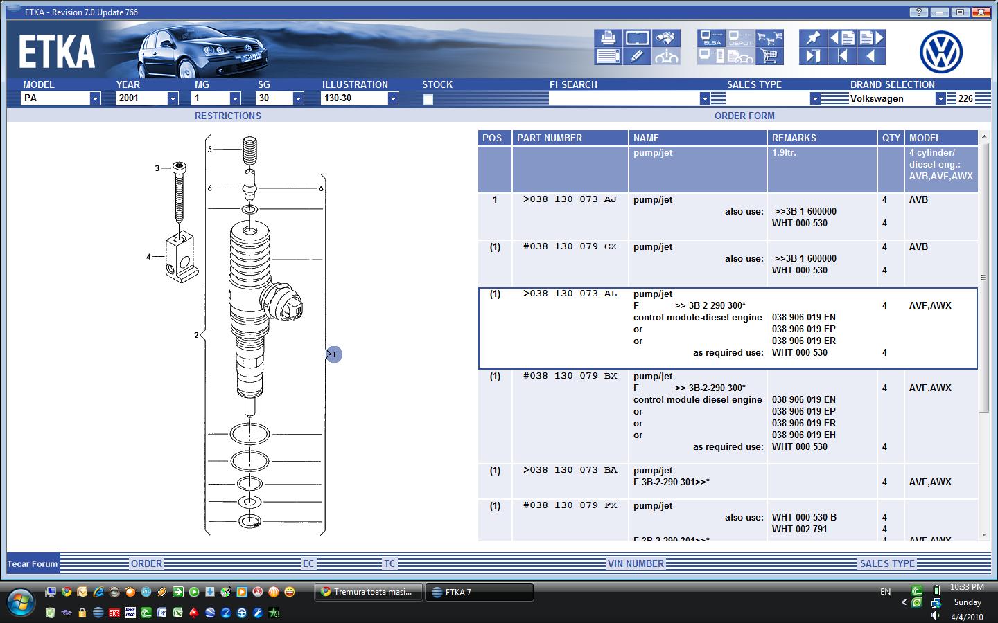

Buna tuturor.In primul rand imi cer scuze daca sunt offtopic (stiu ca ati mai auzit scuza asta :cool:.Am o problema cu injectoarele(test vag-com) si as vrea sa la inlocuiesc.Intrebarea mea este ce tip de injectoare tre sa iau sa fiu sigur ca se potrivesc(un cod,nr..etc)?mentionez ca masina e passat highline limousine din 2002 1.9 tdi 131 cp cu motor tip AVF.Este undeva vreun catalog cu codurile pieselor ?Sau unde ma sfatuiti sa caut?Va multumesc anticipat pt raspuns
