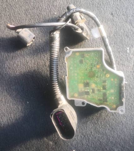

Am reușit sa găsesc pe cineva care recondiționeza placa electronica la eberspacher. Maine sper sa o montez. Am și un an garanție
Nu a spus cum a dat jos rasina ?
Din ce vad acolo in rest e lejer de lucrat daca nu zbori piese cand dai jos rasina
Ceva smd-uri pasive , mos-uri , tranzistoare si ceva ci cu 8 pini ( pot fi orice dar se gasesc - controlere , memorii , operationale sau mos-uri duble )
Nu am idee ce e pe fata cablajului

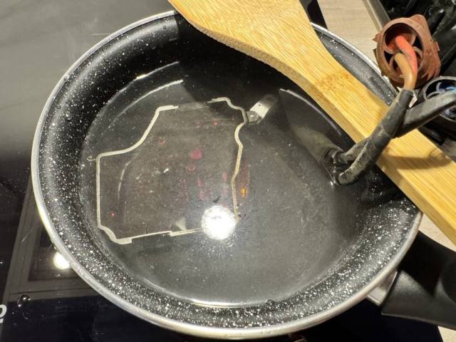

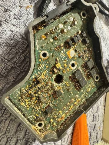

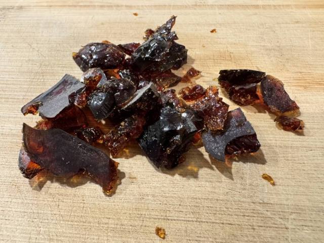

Dupa ceva vreme am reusit si eu sa schimb incalzitorul iar pe cel vechi m-am apucat sa-l demontez in speranta ca-l pot repara pe undeva. Deocamdata am reusit sa dau rasina la o parte dupa ce am fiert placa vreo 20 minute.
Interesantă treaba cu fiertul 😁
Zoly se poate da placa jos fără să demontezi tot .
