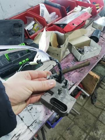

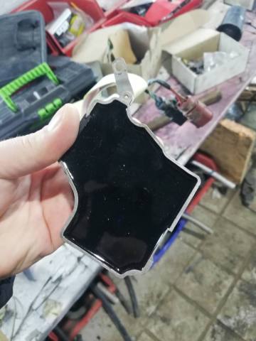

Placa incalzitorului e "ingropata" intr-un strat destul de gros de rasina si e montata fix deasupra camerei de ardere iar din acest motiv se incalzeste excesiv si lipiturile de pe placa se desfac si vreo 2 condensatori crapa. Reparatia e relativ simpla dar stratul de rasina e problema.
M-am documentat intens caci am si eu aceeasi problema de cand am cumparat masina, acum vreo 5 ani. In ruzzia se repara la ordinea zilei la noi inca nu am gasit pe nimeni, doar mentenanta prin inlocuirea componentelor: bujie, site, camera de ardere..etc. Daca imi e permis, as putea posta niste linkuri de pe un forum rusesc.
Cam asa arata o placa reparata:

Cine ți a reparat placa? Îmi poți trimite un contact?
Nu se topeste rasina aia mm cu mm cu rabdare cu statia de aer cald ?
@Mihai_c, sunt niste poze de pe un forum rusesc, placa mea inca e stricata :)
@tavitara, din pacate e o rasina foarte dura, trebuie scobita. Cu rabdare, se face.
Ma gandesc totusi ca la cald isi modifica structura si se poate sparge mai usor
Singura soluție ar fi de pe dezmembrări. Eu nu m-am riscat. Dacă se da jos placa masina poate rula normal?
Da nu influențează cu nimic, dar dacă dai tot încălzitor jos trebuie sa faci cumva sa unești turul și returul ca să poți folosi mașina, altfel îți va arunca tot antigenul când pornești motorul.
