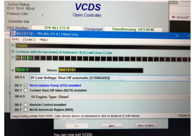

Va salut. Mi am montat un modul Eberspacher pe Touareg 7p 8K0 963 271.
Montaj:
tras fir in webasto pe PIN6, legat masa, si firul 12V in panoul de sigurante.
codare:
in AutoHVac am schimbat in parking heater, insa nu imi da voie sa imperechez telecomanda pe 18-AUX Heat.
Am scos siguranta 5 secunde, am apasat 1 sec butonul off de pe telecomanda dar fara succes.
ma poate ajuta cineva cu codarea corecta? Poate imi scapa ceva.
P.S. Din meniul navigatiei se poate programa si porneste fara probleme
multumesc!

Salut mulțumesc de ajutor am reusit! Ai idee  când bifez pompa de recirculare v55 nu mai merge dacă o las devotată merge? Ce rol are sa încălzească și motorul sau ? E mai ok sa o las debifata?

Am fost acuma la cineva dar nu a reușit. Nu il lasa sa faca la byte 8 bit 6. Nu-i lua comanda asta. Mi-a activat green menu. Pot sa-l activez doar din green?? Stiu ca e util pt ca am avut pe 7L.
Cel la care ai fost, daca nu stia cum, putea sa dea o cautare pe google si găsești imediat procedura de activare
I am aratat eu cum a pus cineva aici pe forum, am facut o captura de ecran. Nu-l lasa la byte 8 bit 6. Daca ești drăguț mai poti pune pașii care trebuie făcuți?
1 In Hidden menu (green menu) check option car/cardevicelist - Auxiliary Heater
2 set option Auxiliary Heater to 5 in car / carmenuoperation
3 VCDS. set enabled bit 4 in byte 1 of 08-AutoHVAC module.
Then turn off the ignition and start once again. A menu Aux Heater should appear in Climate screen of RNS. There you could setup a day, time and duration of heating. at fixed time you should see ventilation start, and even some smoke under the car
Modificat de adidas00
Mulțumesc, eu i-am arătat altceva. Tot de aici de pe forum. Era ceva cu byte 8 bit 6. Încerc luni.
Am rezolvat, dimineața cand am pornit aveam butonul activat.
