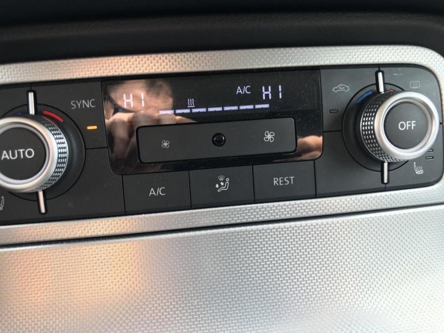

recomand tuturor care nu au , masina merge altfel iarna cand e incalzita cu 10-15 minute inainte de a pleca
confortul termic in interior , nu mai vorbesc

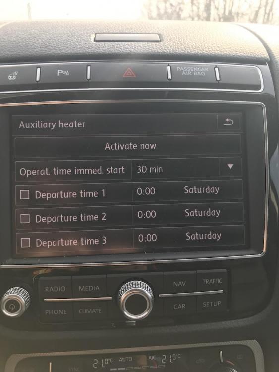

Poze cu rezultatul, acum a mai ramas o singura problema, nu stiu cum sa activez valva de recirculare pentru a putea sa incalzeasca si motorul, nu stiu sigur daca este activata by-default.
Cand voi avea timp o sa montez si modulul telematic intrucat cred ca este foarte util si in acelasi timp montajul este trivial.
Andi eu cum intru in acest meniu? ca nu il gasesc...
@FakeTaxi din infotainment Climate iar de acolo ai Auxiliary Heater, asta in cazul in care il ai activat, daca nu iti pot arata cum se activeaza.
@FakeTaxi ai asa ceva pe masina? Cred ca ar trebui sa ai. Daca ai o poti activa din green menu.

Dupa ce ai intrat in green menu te duci la Car->Devices list apoi Car->Menu iar in menu trebuie sa fie pe 5 Aux Heater
