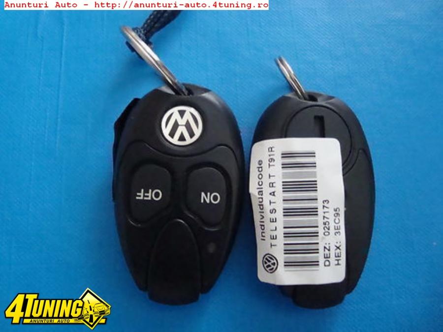

Are cineva incalzire stationara Eberspacher Hydronic II-SF si telecomanda la ea ? Se poate sa atasati o poza cu aceasta ? Am fost la reprezentanta Vw in Brasov si deoarece dupa seria masinii mele in sistem nu figureaza dotata cu incalzire auxiliara din fabrica nu au putut sa imi spuna ce fel de telecomanda am nevoie. Eu pe net am gadit 2 modele : easy star r+  si vw telestar. Care este compatibila cu sistemul meu ?
Salut.
Nu stie nimeni ce tip de telecomanda se potriveste pentru Eberspacher?

Pentru telecomanda - trebuie montat modulul suplimentar de receptie telecomanda, antena aferenta si telecomanda - se trag cablurile la modul, se codeaza si va merge
