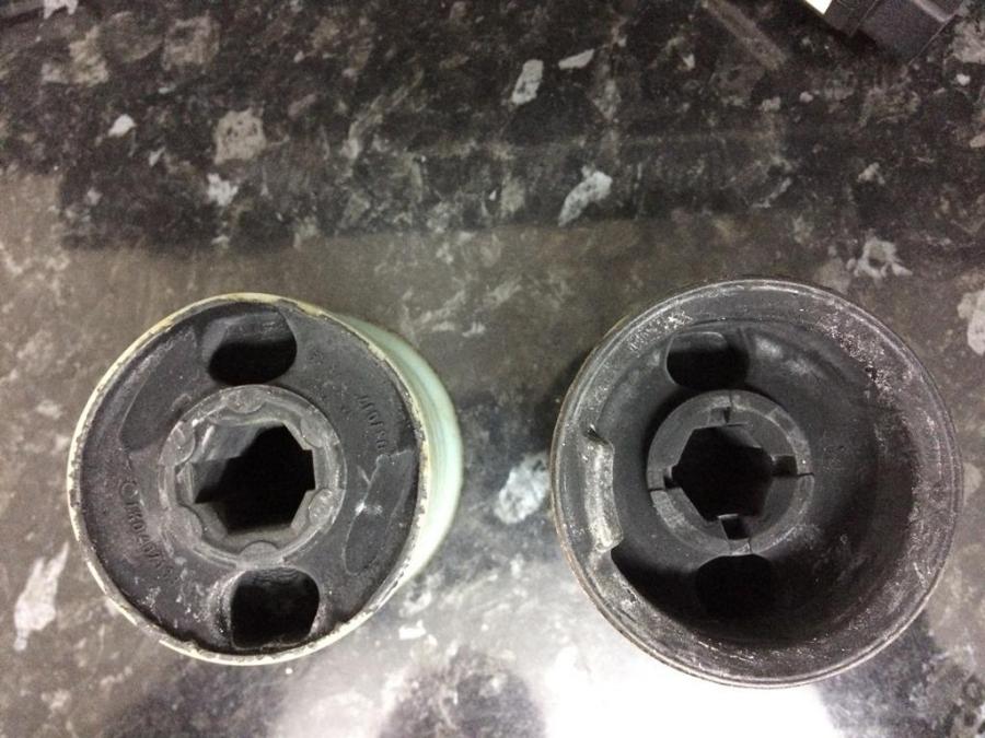

Am ajuns la bucse brate fata.
Bucsele mici ,am folosit OE cod 1K0407182
Bucsele mari ,sunt de trei tipuri ,OE
1K0 407 183E - goale,echiparea de fabrica ,prea firave pentru gropile noastre
1K0 407 183G - semipline (pe astea le-am pus,cele din imagine)
8J0 407 183    - pline,le-am folosit in trecut si parca sunt prea rigide
Modificat de EEXCALADE
Bine ca ai spus ca voiam sa pun din alea pline :) Zici ca ar fi prea rigida apoi? Le voi pune pe cele semi atunci. Merci de info!

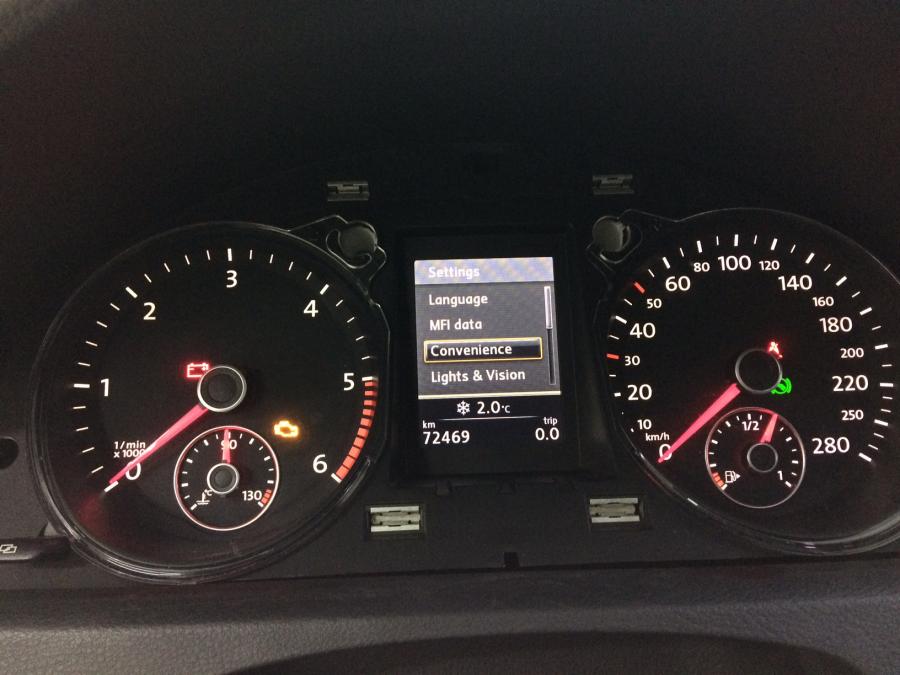

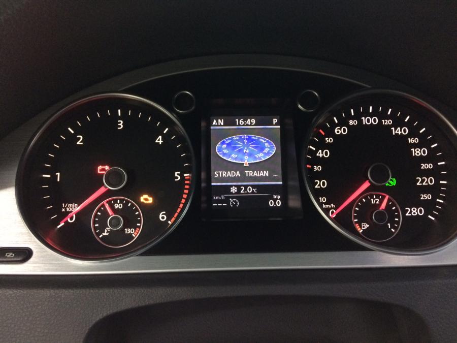

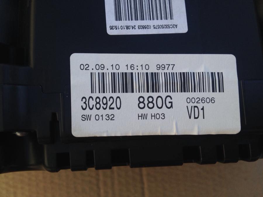

Abia am gasit ceasuri color cu meniul convenience activ .
Nu stiu daca pe cc 2009-2010 au fost puse ceasuri 3D
toate ceasurile merg pe cc 2009-2010
nu e vorba sa aibe meniul activ, toate il au activ. E vorba sa stie centrala confort pana la facelift. In rest, la celelalte:
1. meniul convenience merge daca ai confort de B7 (un retrofit banal)
2. meniul lights merge daca ai bcm (un retrofit greoi)
Ca sa nu pierd din meniuri am fost conditionat de ceasuri montate pe cc 2009- 2010 ,dar nu stiu daca in acest interval au pus si 3D .
Si pe astea le caut de 3 luni .

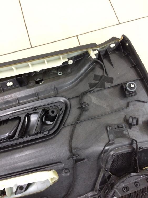

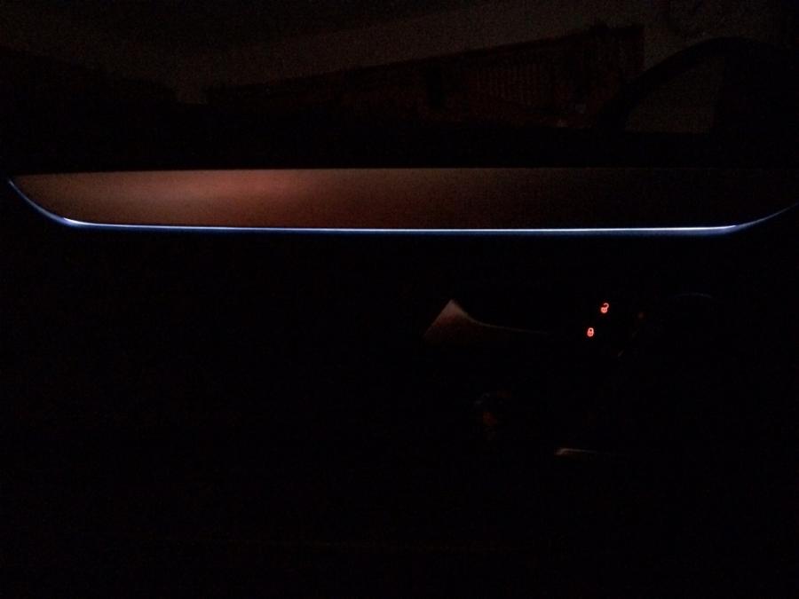

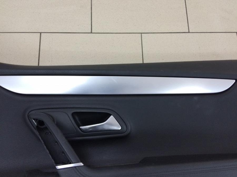

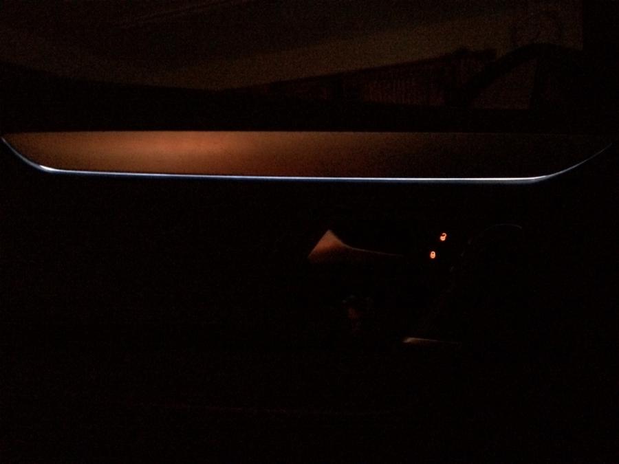

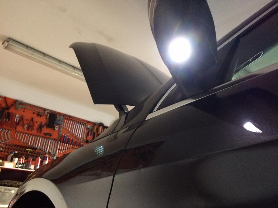

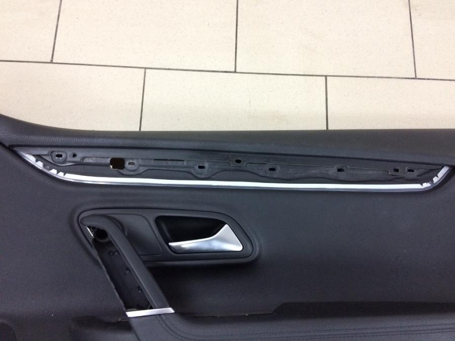

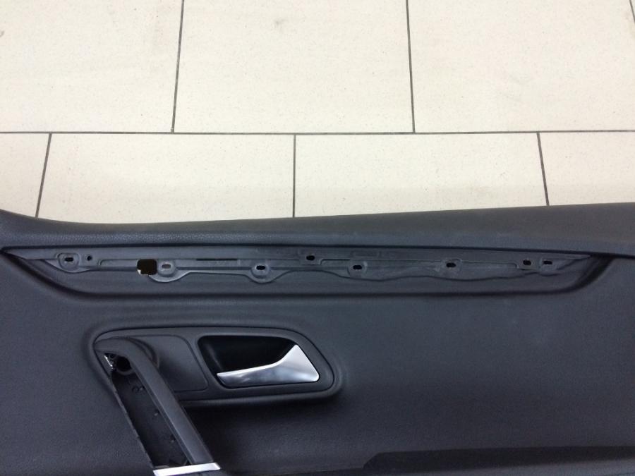

Mofturi ,Door Ambient Light (fibra optica) .Multumesc lui Florin pentru fibra optica.
Lumina este discreta si  intensitatea egala pe toata lungimea.

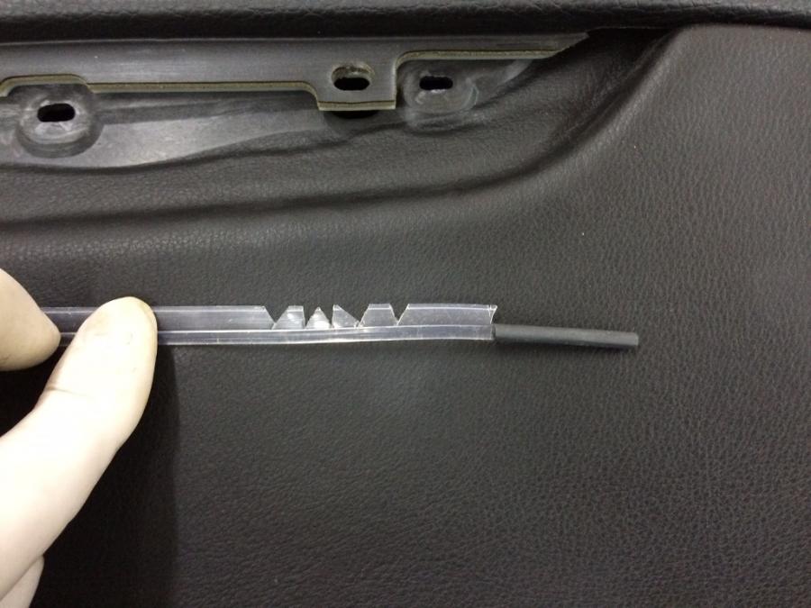

Ca sa fie lumina egala in intensitate pe toata lungimea a trebuit sa pun pe interior primii 20 cm de fibra ,ca se vedeau mai tare

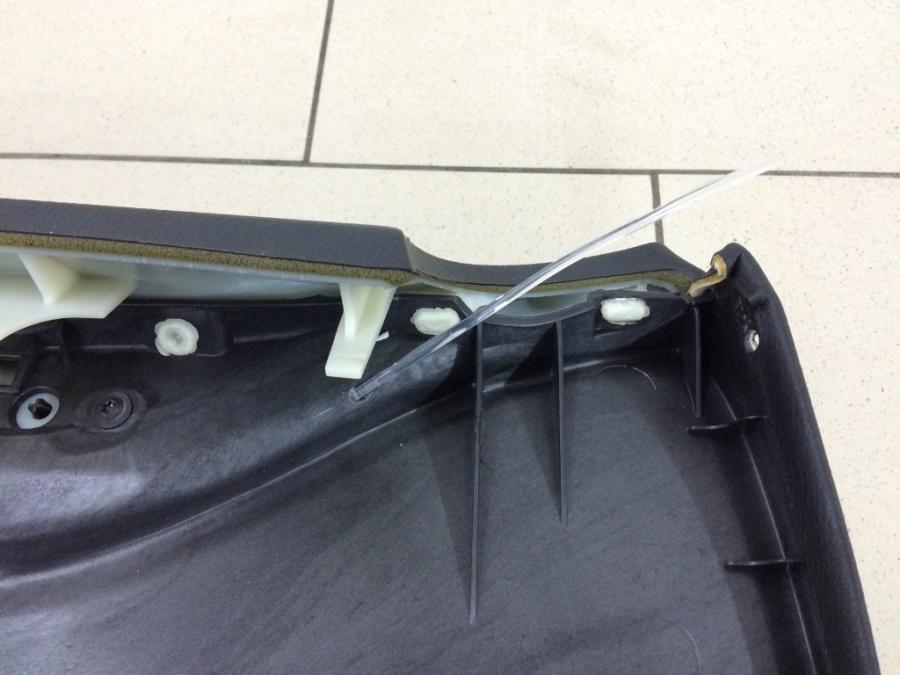

Frumos! Cum ai lipit fibra mai exact si de cati mm este in diametru? Alimentarea unde ai facut-o? Merci!
Modificat de Clawoodyou
Am lipit fibra cu banda dublu adeziva.
Diametru 3mm
Alimentat din calculatorul de usa si codat cu vcds-ul
Felicitari, arata f bine, si probabil e mai puternica decat cea OEM (ceea ce e bine). :D
Nu e puternica lumina ,se vede doar noaptea.
Am vrut cat mai discreta ,si neaparat intensitate egala .
Ca sa fie puternica poti pune banda de led.
Avantaj la CC ca exista locul perfect
