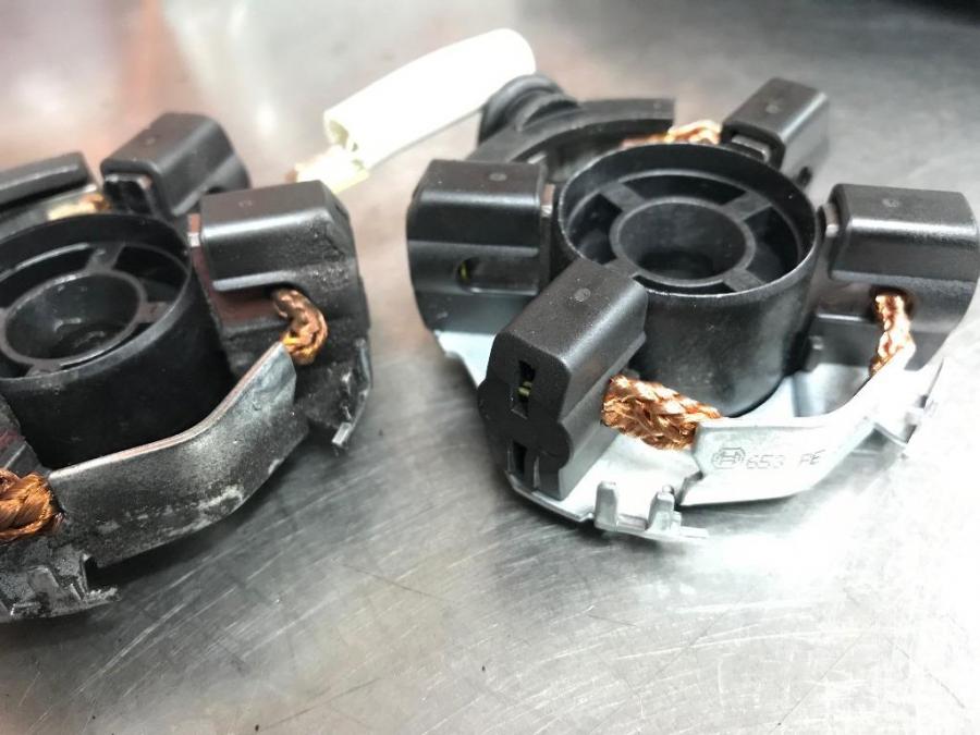

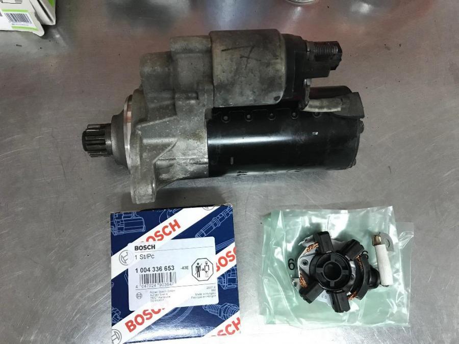

Electromotorul nu are nici o problema ,revizia o fac preventiv.
Se uzeaza carbunii ,uzura carbunilor se depune intre periile colectoare si in timp nu mai face rpm-ul necesar .
Necesita platou de carbuni ,bucsa,vasilina ,curatat,uns ...

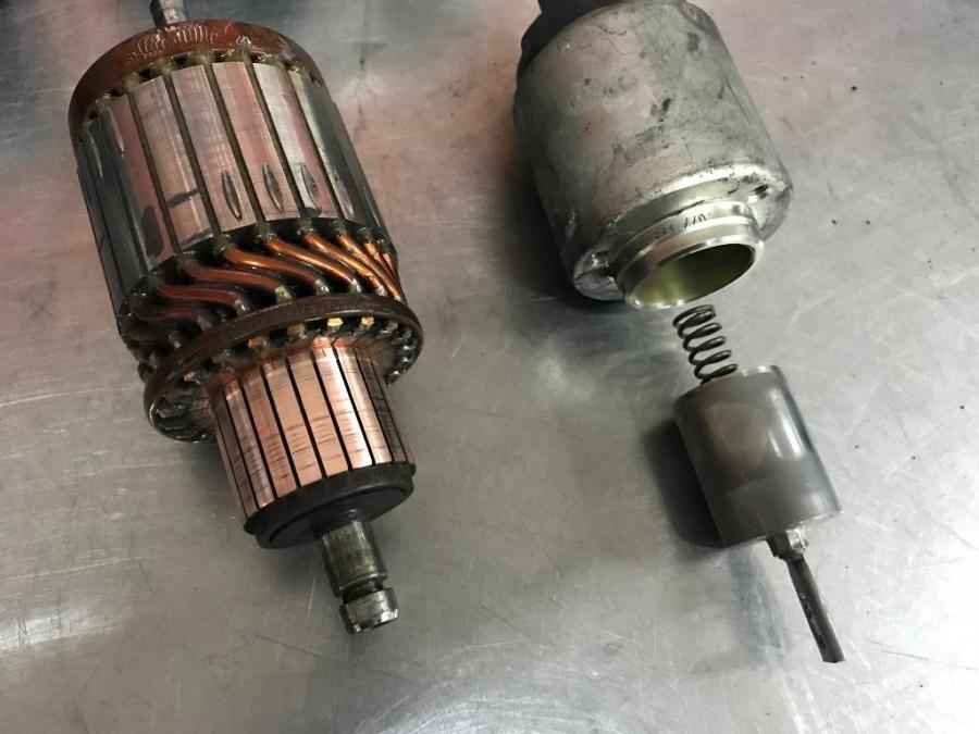

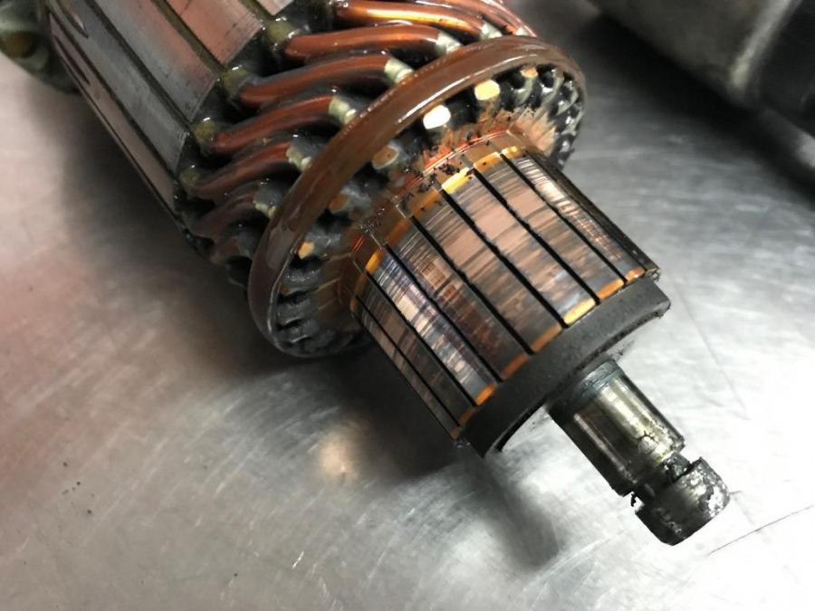

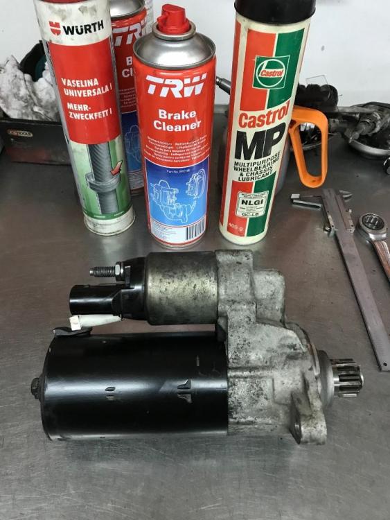

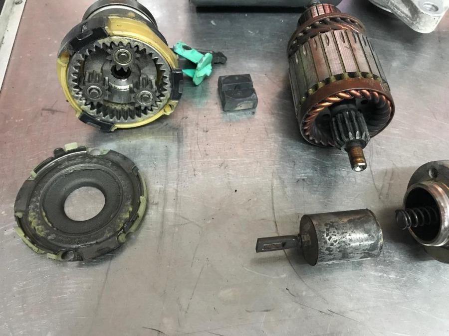

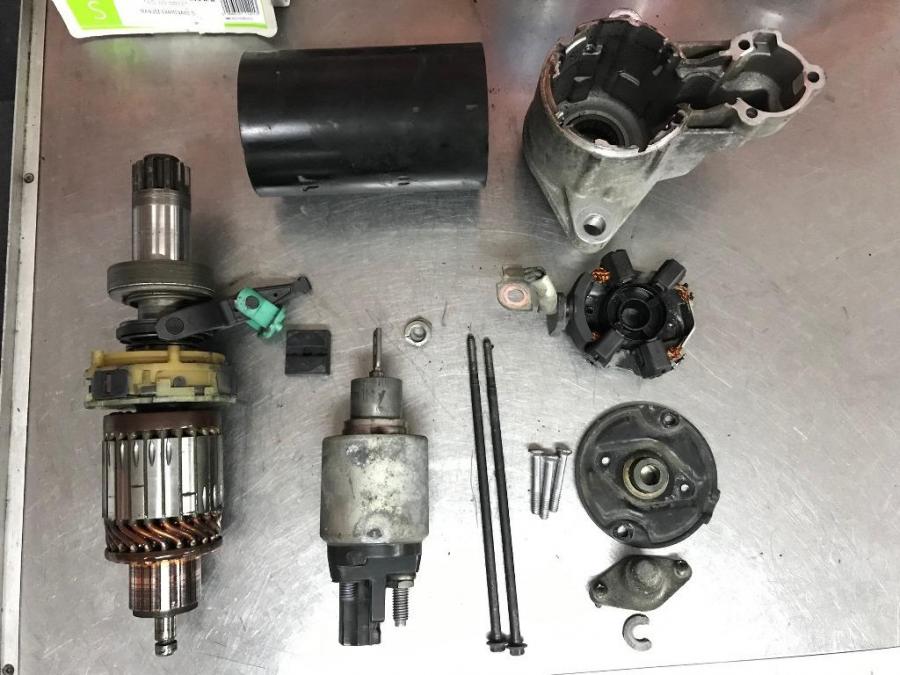

Revizie electromotor.
Starea electromotorului excelenta ,dupa atatia km a pierdut doar  vasilina.
Am inlocuit bucsa din spate si platoul de carbuni desi erau in stare perfecta.

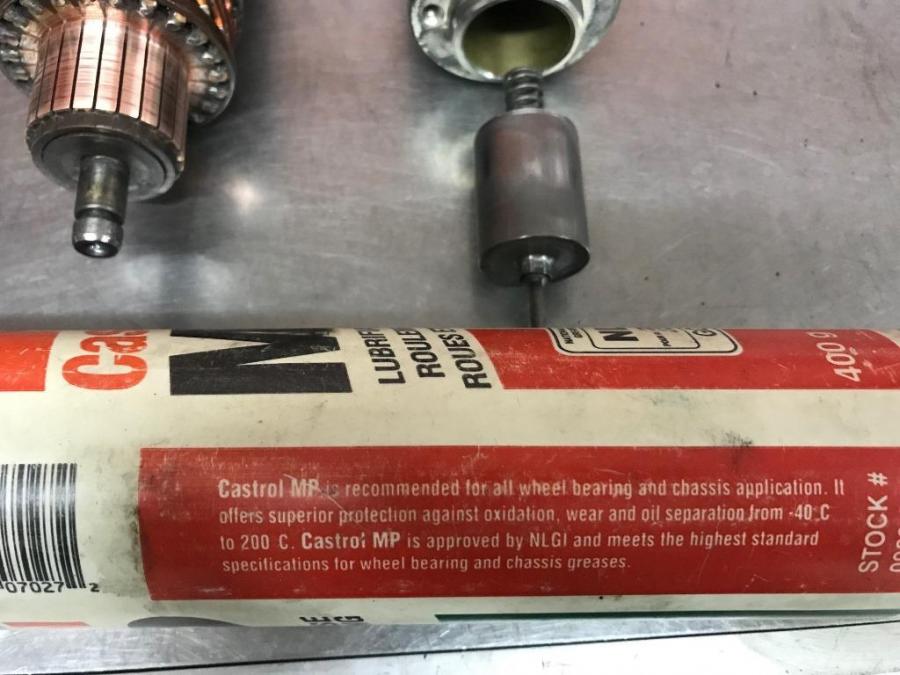

Vasilina a fost aleasa in functie de temperatura de lucru ( -40 /+200 ).

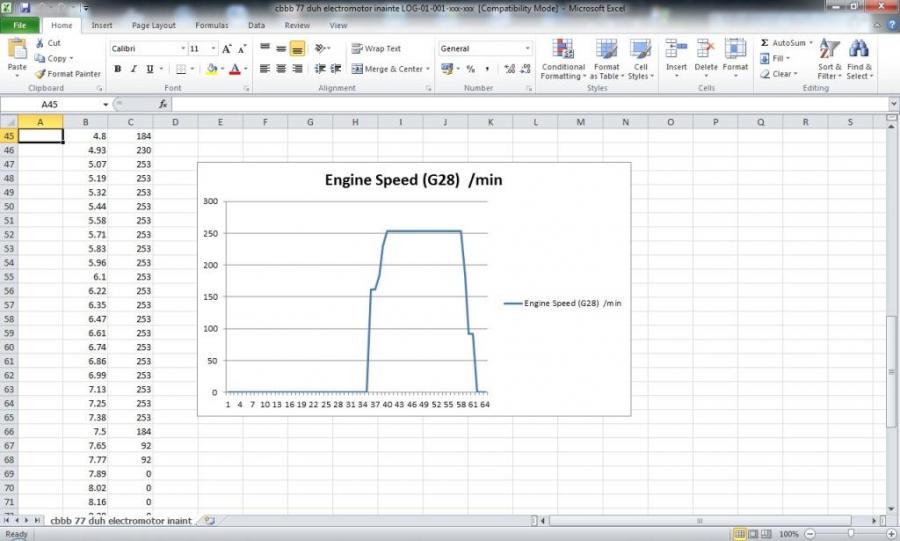

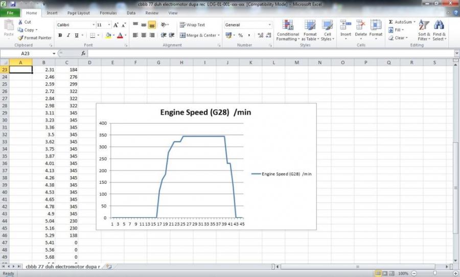

Turatie electromotor inainte 253 rpm.
Turatie electromotor dupa 345 rpm.
O diferenta considerabila.

Depinde de marca electromotorului ,la masinile cu SS treaba e mai complicata ca sunt Valeo si nu se se gasesc piese de schimb originale ( la unele nu se gasesc deloc)
La cele Bosch platoul de carbuni costa in jur de 100 lei si bucsa 5-10 lei.
Scoti mufele de la injectoare si faci un log la rpm ,daca face 280/300 rpm  e ok .
Tine cont si de km masinii

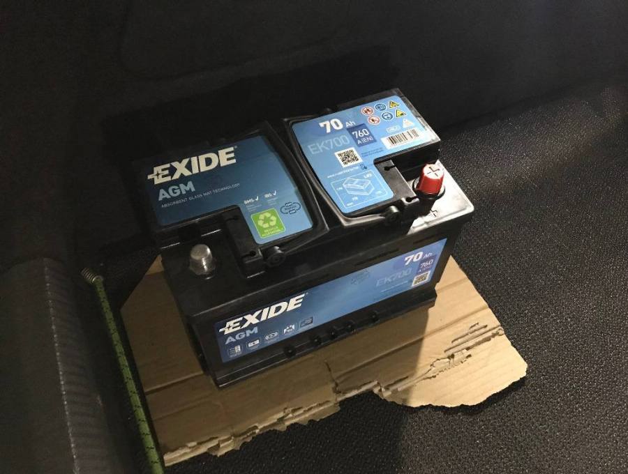

Dupa aproape 22 de luni bateria exide a murit.

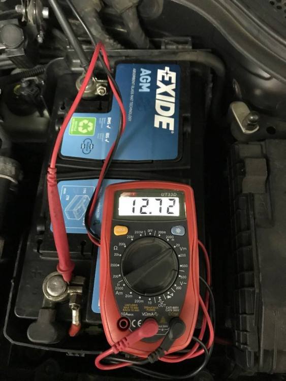

In urma unei verificari a rezultat o capacitate de 48%.
Dupa ce a stat la incarcat (la garantie) o zi capacitatea a crescut la 50%.
Am primit baterie noua.
E ok ca au schimbat-o, nici astea nu sunt vreo smecherie, nici nu mai stii ce sa cumperi.
nasol ca te lasa o zi fara baterie pana sa aprobe schimbul pe garantie.
dar bine ca ai rezolvat. la cea noua ai garantie 2 ani sau 2 luni?

Mi-au dat baterie la schimb 3-4 zile cat a stat la constatare.
Tot 24 luni are garantie
Bateriile Varta au rulaj mare ,nu stau pe stoc ,sanse minime sa iei una cu probleme .
Eu ma gandeam daca nu cumva este mai sfant sa prinzi o baterie originala din fabrica, SH de pe masina cu km putini si data de productie cat mai recenta (verificata cu tester sa fie ok desigur).
Dat fiind faptul ca alea tin cel putin 5-6 ani lejer daca sunt exploatate si intretinute corect masinile (si la tine e 101% exploatata + intretinuta + servisata corect :))  )
Baterie AM nu am auzit sa tina mai mult de 4 ani .. pe cand originale pe masini am avut cazuri si cu 10 ani (AGM, am una pe un mercedes din 2010 ... inca merge perfect).
Exide sunt baterii de top ,ar trebui sa tina minin 4-5 ani.
Clar urmatoarea o sa fie OE ,noua .(exclus sh).
Cele OE au garantie tot 24 de luni.
Daca si Exide a picat asa repede , nu mai ai incredere in nimic
Nici in OE noua , sigur e departe de cea pusa de fabrica
Trecem pe Duracell ptr iepurasi

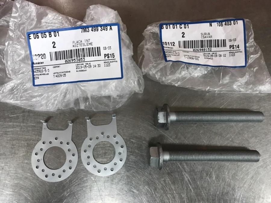

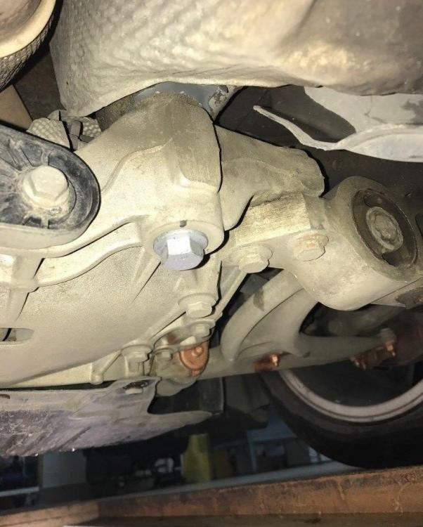

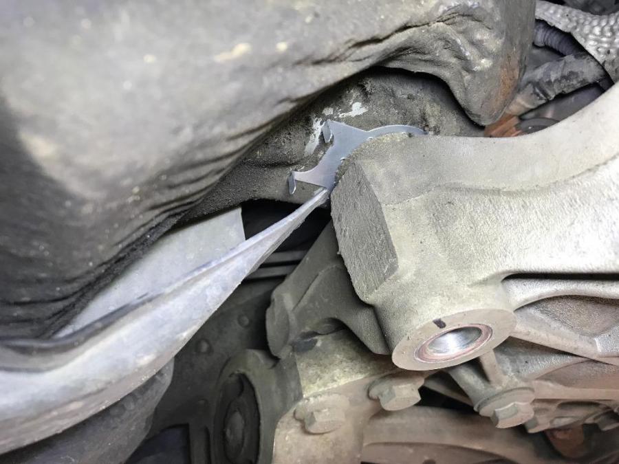

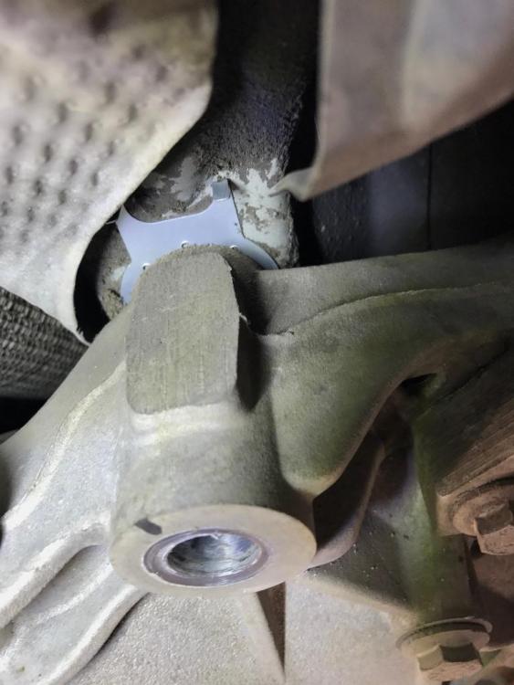

Subframe Spacer Plates
Preventiv pentru evitarea eventualelor zgomote

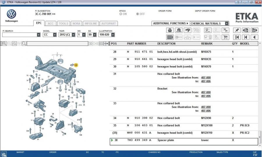

Nu stiam de acele spacer plates, dar am verificat in Elsa si apar... masina mea nu le are din fabrica, le-as adauga si eu.
Hai sa "iti bag mortu-n casa" cum se zice, au aparut si niste suruburi ranforsate, care au si niste saibe, cod N90823501, https://parts.vw.com/p/Volkswagen__/48761751/N90823501.html, 15 ron bucata, cred ca sint 2 bucati.
Unii au inventat si niste saibe mai speciale pt rigidizare:
O explicatie de ce ar fi necesare si cum ar ajuta aici:
