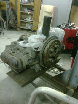

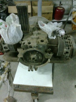

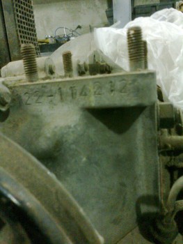

Am gasit la cineva un motorel. Pare ok, se invarte, numa' ca seria imi da niste nedumeriri.. poate sa imi spuna careva de care e??

Motorul pare a fi unul de 34cai (sau 40 americani) hybrid - sau bastard. (cu siguranta e un 1200) - Adica prima serie de 1200 (anii 60-61) cu picior de alternator separat de bloc. Are unele vulnerabilitati, fiind un design inca neevoluat. Si multe piese nu se potrivesc de la 1200-le normal.
Cel mai bine, pt. a vedea exact ce este, pozeaza soclurile prezoanelor ce tin rampa de culbutori. Daca ele sunt rotunde (soclurile) atunci e ce am zis mai sus. Daca sunt patrate atunci e un 1200 normal, dar foarte timpuriu (ma uit la gaura de ulei, peste care vine piedestalul alternatorului, e mica si rotunda).

Seria pare repoansonata.
Cfm linkului urmator, seria ar fi o serie de Typ1 pre '56, probabil repoansonata pe acest motor mai recent. Sau poate seria e o inventie totala, sau poate link-ul urmator nu e corect, totusi :)   https://www.thesamba.com/vw/archives/info/engine_letters.php

Seria e 112...
de 1,2 am banuit si eu ca e vorba.. E bine ca se mai invarte- e posibil sa fi fost pe ceva utilitar? ,,drujba'' :biggrin:   sau similar??
..zici sa scot capacele de tabla pt poza?? bine. Ma uit.
Poate sa fi fost de broasca sau de bus. De industrial nu. Cand au fost fabricate motoarele alea inca se livrau motoare de tip mai vechi (cu piciorul dinamului incorporat in bloc) ca motoare industriale.
Am inteles, dar referitor la table- se potrivesc de la alte motoare de 1,2? sau sunt si astea mai..  ,,speciale'' si ele? ce alte piese ale modelului asta sunt ,,speciale''??
