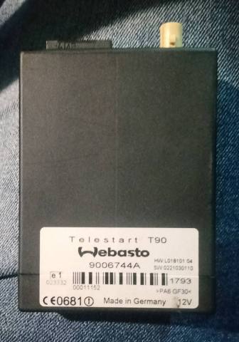

Update: Webasto perfect functional. Problema e la recieverul care citeste telecomanda,acel modul T90(e ars). Stiu ca nu e site de vanzari sau ceva,dar nu stiu unde sa postez,asa ca imi cer scuze in avans,dar este vre-un coleg amabil care sa ma ajute cu acel modul? Pun si o poza cu el😅

Buna seara, poate am greșit locul dar vad că aici se discuta cel mai mult despre webasto. Am montat un sistem thermotop  c/e pe Passat b5 cu succes. Nu foarte dificil dar plin de căutări pe google. Schema este relativ simpla ( după ce demontezi și remontezi de 3 ori ), mai ales daca ai ceas programator, sau telecomanda. ( Atenție la telecomenzi , t90 mai exact , când dau erori de gen 7 sau 8 flash uri, refaceți lipiturile pe placa , nu au altceva decât problema asta și este foarte comuna) . Cea mai simpla schema este cu 3 siguranțe și un releu( care comanda ventilatorul din abitaclu )
