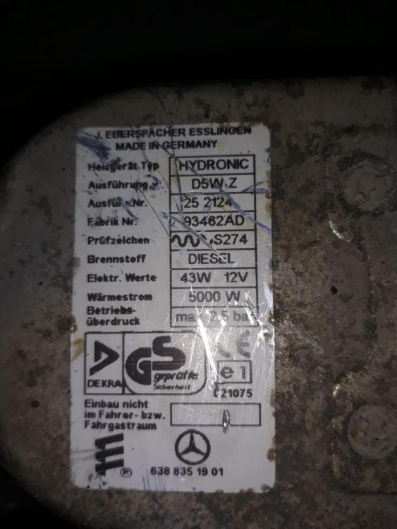

Asta era si ideea de a inlocui placa de pe un incalzitor D5WZ cu sigla Audi cu  o placa pt acelasi model de incalzitor D5WZ cu sigla Mercedes.882114497_Modulnou.thumb.jpeg.b9018705abbd5b00910295cee5459308.jpeg
Problema se punea cum pot sa sterg erorile de pe modului Mercedes pentru ca nu il vede cu VCDS. Am inteles ca nu se pot sterge decat cu interfata originala. In concluzie voi mai cauta modulul de comanda pt D5WZ dar cu o sigla din grupul VAG.
Modificat de Ady84
Nu poți să citești un modul de Mercedes cu softul de vw. Sunt codate să recunoască și să vb in limba mașinii pt care a fost codat.
