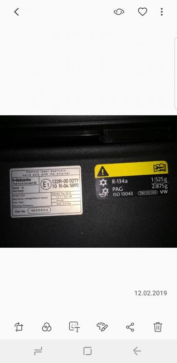

va salut. ieri am achizitionat un sharan din 2016 cu ff multe optiuni pe el. printre care si incalzire auxiliara webasto. se poate face cumva vreun upgrade sa fie si stationara? adica sa pornesc webasto si cu motorul oprit, din telecomanda (banuiesc ca trebuie adaugat un receptor si imperecheat cu telecomanda), sau programare din meniu? mai am un cc din 2014 si la acela am si buton pe climatronic, am si optiune de programare in meniul din bord si telecomanda.

da, se poate face - ce model este pe a ta ? parca fabricat de Webasto ?? ....nu-mi aduc aminte exact - in linii mari, undeva in jurul la 250 euro cu piese SH
Da, este fabricat de Webasto. Revin cu poza cu eticheta de pe grila.
