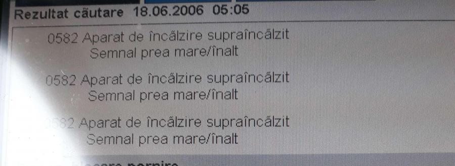

Salutare forumisti. In vara am schimbat vechiul vento cu un Alhambra. La venirea ierni nu am caldura in masina. Dupa multe testari a rezultat ca sirocoul nu mai exista pe masina. Cumparat altul de la dezmembrari, verificat  tot in el, refacut cablaj, montat pe masina. Sirocoul functioneaza o perioada dupa care decupleaza. La o scanare a aparut erorarea 0582 cu o interfata de la BOSCH. Care credeti ca poate fi problema? A mai intalnit cineva aceasta eroare? Ms mult.
Salut.Verifica pompa auxiliara de recirculare a apei daca funtioneaza.Eu am patit asta la sharan siu dupa ce am schimbat o nu am mai avut probleme.Iti recomand bosch sa iti iei chiar daca e mai scumputa un pic.
