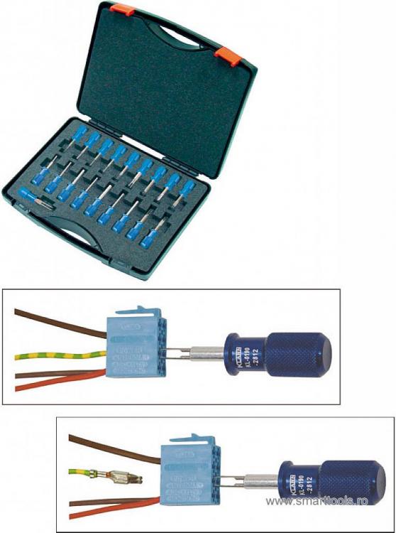

Din pacate este rupt chiar de linga mufa, cum se poate remedia?
Iti trebuie o scula speciala care scoate pinii din mufa ,scoti,lipesti.

Daca ai un prieten electricean si te poate ajuta este foarte simplu, la mine peste firul rosu am pus tub capat izolat lam strans cu clestele de sertizat.Apoi firul rosu/alb(depinde de anul fabricatiei masini) ce vine din interiorul masini spre mufa mama, am taiat firul dar nu la baza mufei mai sus un pic, am pus tub capat izolat, strans cu clestele, cele 2 fire le-am strans cu o clema elba apoi izolate cu banda si peste am legat cu faseta(soricei) sa nu sa desfaca banda.Inainte de a incepe lucrarea scoate siguranta 12 ea alimenteaza incalzitorul.La inceput am specificat prieten electricean, ai nevoie de cineva cunoscut sa aiba rabdare caci nu prea este spatiu si va trebui sa demontezi suportul incalzitorului dar fara furtune.Din 3 module electronice la toate sunt rupte firul rosu alimentarea, asa imi este foarte simplu in caz de defect sa inlocuiesc electronica.
La mine firul este rupt chiar de la suprafata mufei. Trusa nu am, iar electricianul pe care-l cunosc nu a auzit de asa ceva. Pot inventa ceva cu 2 ace sau terminalele de la rezistente? Multumesc.
Cauta pe net: tub capat izolat , sa ai ideie ce cauti si la dedeman sau ori ce alt magazin cu profil electric gasesti la punga de 100buc pana in 5lei.Cleste de sertizat este mai scump dar le poti strange si cu patentul.Cleme elba sau cleme pe sir(cauta pe net sa ai ideie ce cauti) este undeva la 10-15 lei sirul.La inventatul cu acul trebuie sa te gandesti exista vibrati este disel,este dedesupt sub masina se oxideaza si cand ai nevoie de el nu merge.Am lipit odata firul de pe alimentare dar la lipire din litat a devenit masiv si dupa 2 luni sa rupt si interesant nu la mufa mai in spate unde se termina lipitura.

Multumesc tuturor pentru dorinta de a ajuta, dar poate ca nu am fost eu destul de clar. Asa ca reiau. Nu-mi mai mergea incalzitorul si am gasit firul rosu rupt chiar de la intrarea in mufa de pe masina. Andrusel a trimis o poza cu o scula cu care se pot scoate pinii din mufa. Eu nu am scula respectiva asa ca am intrebat daca pot debloca pinii din mufa (a scoate pinii din mufa pentru a inlocui firul rupt) cu alt ceva (2 ace sau 2 terminale de la rezistenta,dioda etc.) Multumesc

Multumesc inca o data Andrusel. O sa incerc cu 2 agrafe.
