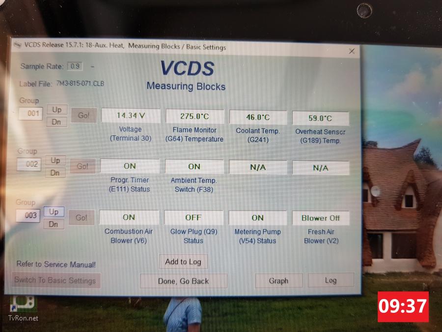

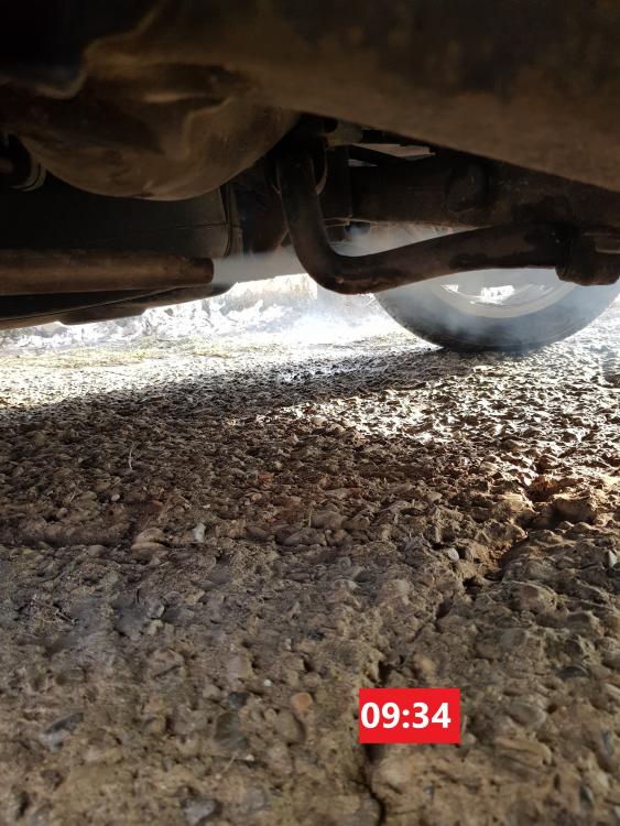

Am pornit motorul la ora 09:32 fiind afara 3,5 grade
Modificat de bogdansv02lah
Din poza se vede ca scoate fum(nu este normal) si la temperatura lichidului la iesirea din webasto ai la un moment dat 97 grade,iarasi nu este normal.Ciudat ca nu iti da nici o eroare:scratch:,pompa de apa(de langa vasul de expansiune) functioneaza ok ?
