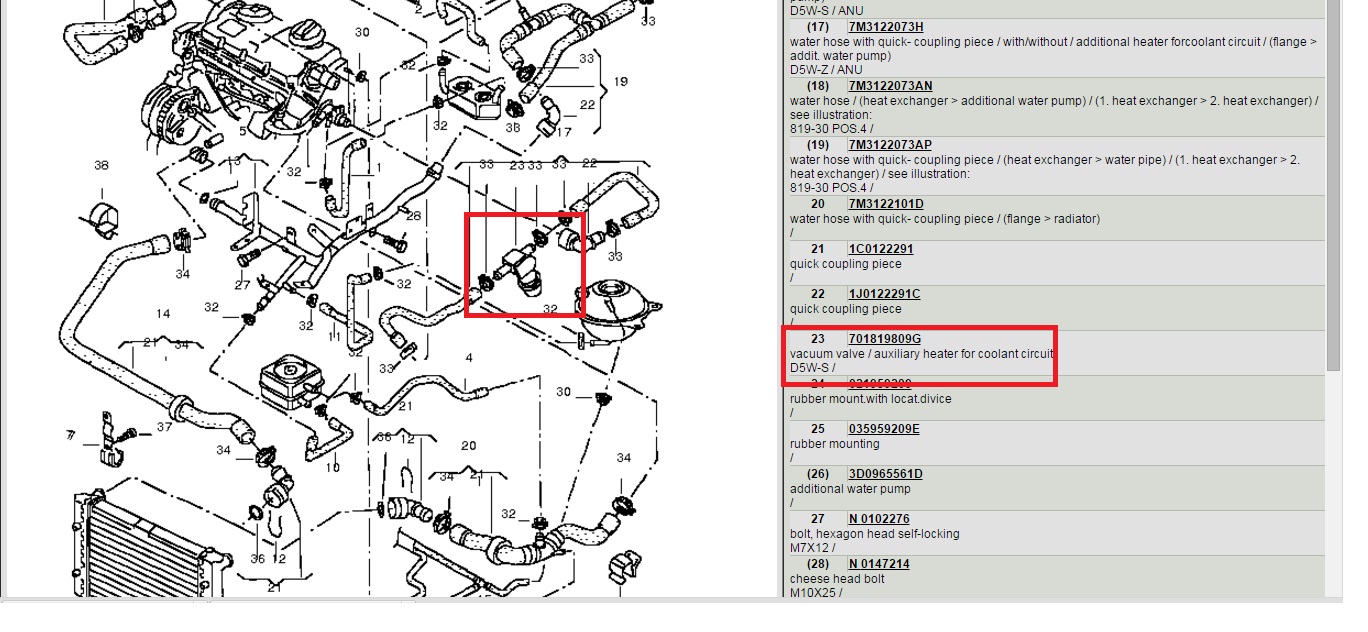

In schema pentru Mercedes Sprinter apare o electrovalva.Tot de Eberspaecher e facut si tot D5WZ.
Te referi la asta?
E electro valva de inchidere a circuitului aerotermei la auxiliarul cu sistem separat de alimentare cu tensiune , si programator , scotand din circuit aeroterma si conductele aferente , scurteaza circuitul si dozeaza lichidul cald catre motor permitand incalzirea mai rapida a motorul , iar cum sistemul e mixt ca stationare , la atingerea temperaturii de pornire permite trecerea lichidului cald prin aeroterma odata cu pornirea acesteia si asigurand un jet de aer cald din prima , asa sunt echipate si camioanele nordice , acelasi sistem cu electro valva si by-pass de flux , pentru ca este nevoie ca motorul sa se incalzeasca rapid si cu consum mic de tensiune , pentru pornirea rapida a acestuia .

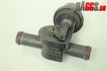

Dupa poza pusa de colegul crocodill asa seamana piesa , si este actionata vacumatic , nu are legaturi electronice , numai un furtun in cap la actuator , daca o dau jos si pun pe direct , oare o sa se incazeasca si motorul ?
Dacă e defect acel robinet nu funcționează si îl elimini și va încălzii și motorul. Apă caldă de la încălzitor va ajunge și la motor după pornirea acestuia.
Te referi la asta?
Te referi la asta?
Da,schema asta o am si eu.Cu toate ca tin minte ca era si o schema de sharan cu piesa respectiva dar nu mai gasesc.La vremea aia facusem documentari serioase despre subiectul asta avea hardul plin de scheme si pdf-uri.
