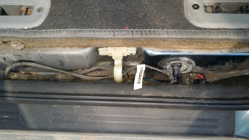

In primul rand se pare ca este un update, nu a venit din fabrica cu programatorul situat deasupra oglinzii.
Asta mi-a spus un mecanic care se ocupa cu incalzitoare, se vede in poza cu cablajul de sub prag eticheta pe care scrie "ZUHEIZER" si cele 2 sigurante adaugate in zona bateriei.

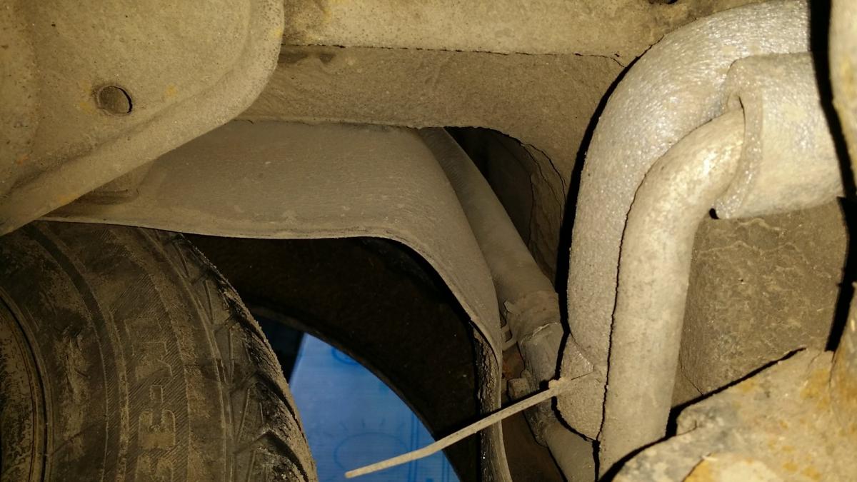

Totusi ca sa fie sigur m-am uitat pe sub masina si am desfacut si panoul din spate care acopera zona in care intra furtunul de incalzire, nu am gasit a doua pompa de recirculare, se pare ca nici nu este daca intradevar a fost update.

C o s m i n: m-am gandit ca nu e montat din fabrica pentru ca am gasit cele 2 sigurante legate direct la plusul bateriei, 1 este de la programatorul de sub oglinda iar cealalta nu am aflat deocamdata.

Dar ce am observat chiar acum si va cer ajutorul ca sa inteleg este ca lasand motorul pornit la relanti 30 min ( fara incalzitor pornit care oricum da overheat ) apa a urcat pe la 70 grade, am pornit pompa de recirculare legando direct la baterie si dintre cele 2 furtunuri care intra in spatele masinii in habitaclu doar cel cu sageata din poza s-a incalzit, celalalt e poate la temperatura masinii dar oricum mult mai rece si nu cred ca ar trebui sa fie asa, poate un pic mai rece dar oricum la o temperatura similara, nu ?
Daca bine am cercetat, furtunul care se incalzeste NU este furtunul care trece pe la incalzitor si atunci poate asta ar explica ce a spus C o s m i n ca pompa de recirculare a fost montat invers in circuit ( desi am montato in exact aceeasi pozitie ca cea veche ) ori exista o electrovalva in spate la instalatia unde intra cele 2 furtunuri si e defecta.

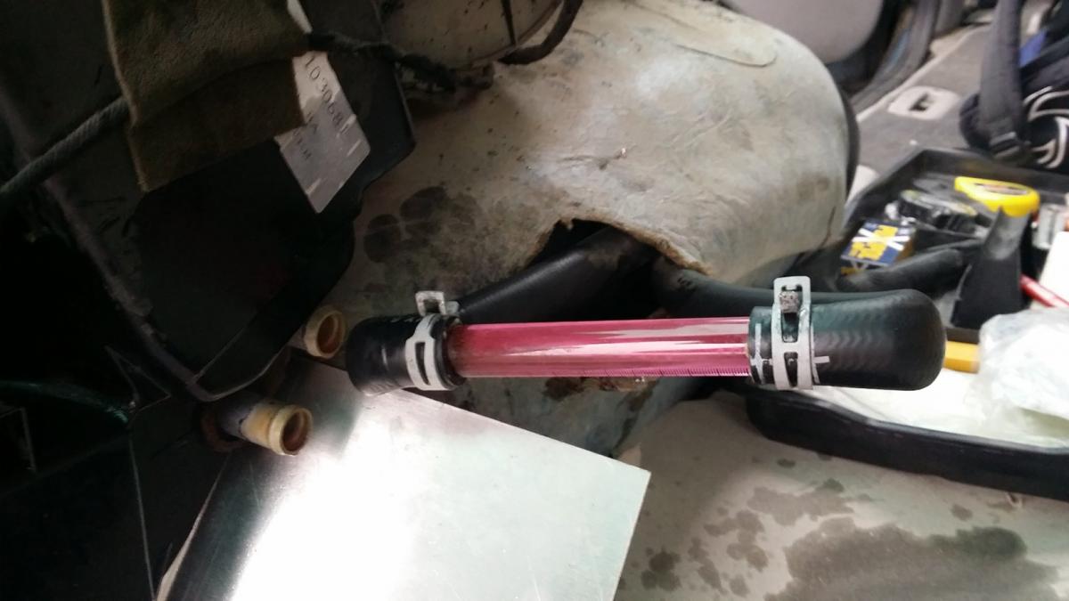

Asa cum mi-a spus crocodill ( si ii multumesc ), am scos cele 2 furtunuri de la radiatorul din spate, am pus o teava de plastic transparenta si am legat pompa auziliara pe direct la bornele bateriei.
Apa se vedea ca circula prin sistem dar foarte incet asa ca am schimbat polaritatea la pompa si apa a "decolat", se vedea acum ca are circulatie buna, asa ca repede repede am pornit de la buton incalzitorul si spre bucuria mea nu a mai dat overheat iar apa la motor a ajuns in 15~20 min la 90grade la o temperatura exterioara de 3 grade.
