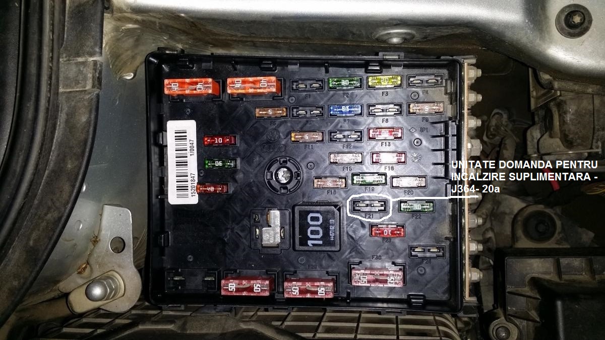

Firul de + care pleca de la panoul Ebox / F21 (din compartimentul motor)
post-20331-0-26162400-1405944442_thumb.j
pleaca direct spre Webasto sau trebuie tras fir catre panoul de sigurante din bord partea stanga la pozitia 43 (cel scris de mine cu alb in poza) ?
post-20331-0-60237300-1405944462_thumb.j
Siguranta cu nr 44 notata de mine cu galben in aceeasi poza din ce stiu este pentru releul -J485- care ce rol are... (sau ce actioneaza in cadrul WEBASTO-ului) ?

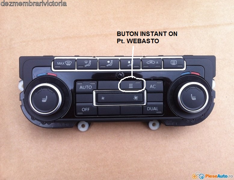

Cumva porneste WEBASTO cand apas pe butonul incercuit de mine in poza :
post-20331-0-58434200-1405947250_thumb.j
de pe panoul climatronicului (adica acel instant on) ?
