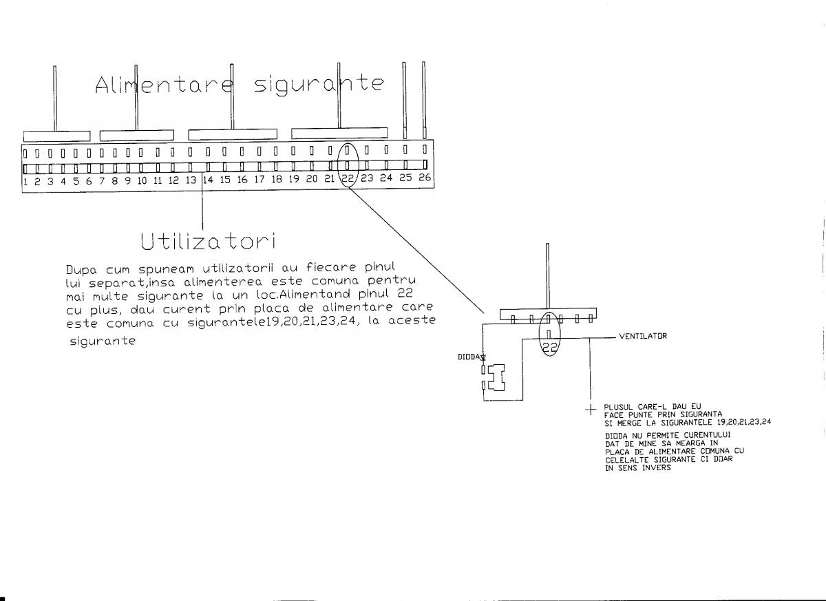

rezolvat problema cu pornirea ventilatorului la pornirea sirocoului
releul respectiv este alimentat prin siguranta nr.26(cred,nu mai stiu exact),este ultima din cele de jos aflate in pozitie verticala(cred ca este de la farurile de ceata)
daca alimentezi acea siguranta cu +12v,in momentul in care este si pinul 20 de la climatronic alimentat,porneste ventilatia fata si sufla automat(indiferent de reglajele de pe climatronic)la o turatie mica(25-35%)
eu am montat o telecomanda si totul e ok
ps.am baterie de 100 amperi

Imi explici si mie ce legatura are sig 26 cu climatronicul , ca nu imi dau seama de legaturi.
Cum ai ajuns la combinatia asta ?
sincer nu stiu ce legatura are una cu alta,dar este siguranta care alimenteaza releul cu pricina
Colegi vreau sa va spun ca am reusit si eu sa pornesc ventilatorul de la clima impins de reusita lui Criss.Pe schema de la sigurante,siguranta 21 si 22 sunt de la climatronic si de la ventilatoare,21 pe spate si 22 pe fata.Avand un indiciu si de la postarea lui Marius,cateva pagini in urma ,in care arata siguranta 22 si un fir de colegat la ea,am incercat.Aerul iese pe toate gaurile din fata la o viteza medie dar destula ca in cinci minute sa fie cald in masina.Consumul ventilatorului din fata este de 0.30 A.Bateria tine fara probleme chiar daca este mai mica de 100 A.Nu a fost nevoie nici de releul js9 decat de o simpla punte intre un plus si siguranta 22.Apare o problema insa aici.Avand i vedere ca sigurantele au plusul in comun,in grupuri de sase,curentul care il dau la siguranta 22 face punte cu celelalte cinci ramase langa ea.Riscam in felul acesta sa dam curent si la celelalte cinci sigurante de alaturi,curent inutil care poate sa faca si daune.Pentru a nu avea surprize trebuie izolata siguranta 22 de celelalte sau cu un rele sau cu o dioda dastul de puternica sa acopere puterea sigurantei(in cazul nostru 30A cu presupunerea ca intodeauna si.Fac o mica schema pentru a ma face inteles mai bine .Un ultim lucru,cele doua trebuie sa lucreze concomitent,plusul la siguranta 22 fara plusul la pinul 20 din climatronic este in zadar.Succes la toti.
post-110755-0-37758500-1391789399_thumb.
Salut!
In instructiunile de montaj a unui ceas programator aceasta problema este dara prin utilizarea unui releu pe plusul de alimentare a aerotermei, este taiat firul de plus Si trecut prin contacrul normal inchis al releului iar pe varianta de incalzire suplimentara se alimenteaza de la un plus permanent printr-o siguranta de 20A.
E mai simplu si cu mai putine riscuri!
Separand siguranta de celelalte nu imi asum nici un risc.Nu notez nici o anomalie.Apoi daca citesti aicihttp://vwforum.ro/topic/84905-webasto/page-48 Marius in schema lui are acelasi functionament.Siguranta 22 este sectionata iar ambele fire merg la centralina,care la randul ei da impuls la ventilator.Bineinteles ca este mai bine sa mergi direct la sursa dar trebuie sa ne adaptam uneori,atunci cand suntem siguri ca nu avem riscuri.In cazul meu sunt multumit.Si daca tot aveti o schema cum se face ,de ce nu ne-o dati si noua sa nu mai mergem asa pe cautate?Ma refer o schema mai concreta cu mai multe detalii.Daca cum am facut noi putem avea surprize dati-ne si voi niste indicatii mai precise pentru sharan nu pentru alte modele,"mai simplu".Iar pentru mine este mult mai simplu sa intrerup siguranta 22 si sa-i pun o dioda decat sa adaug un rele,sa umblu la aeroterma,sa-i gasesc plusul,etc.

Vin si eu cu o alta varianta, acum care o fii mai buna.
Eu zic ca varianta asta violeaza mai putin instalatia originala a masinii. ATENTIE la ce scrie la pag11 pe varianta in engleza in josul paginii partea dreapta despre relee!!!!!!!!!!

Problema e ca la varianta ta trebuie sa cumperi chitul lor.In cazul meu comanda este prin apel telefonic.Sunt nevoit sa adoptez alt sistem.Oricum mersi,imi place.
Modificat de nelu_24
Nu neaparat faci totul lca ei numai ca fara ceasul programtor.
In prima fotografie expusa este o mica centralina cu vreo patru fire.Eu ca sa fac ca ei cine imi inlocuieste centralina.Sincer daca imi trimiteai schema asta inainte de a face toata treaba optam pentru ea.E detaliata si bine determinata.Si la releul 2.5.7 este dioda despre care vorbeam eu,doar ca acolo este pusa in releu.Sincer,ai dreptate,insa satisfacerea mea este ca mi le-am inventat eu,ajutat de voi bineinteles, si merge.
Daca te uiti pe schema ai sa vezi ca acea centrala contine 2 relee si o dioda care se duc in pini 6,7 . Oricum de un montaj asemanator vei avea nevoie ca sa pastrezi si comanda masinii cu senzorul de temperatura.
Si fa-ma sa inteleg,releul 2.5.7 este de fapt faimosil releu cu impulsuri despre care aminteai ceva pagini in urma?
Da in cazul meu l-am creat eu.
O ultima intrebare,cine comanda releul 2.5.7?Ce este aceea centrala multifunctiuni?Climatronicul?
Da releul 2.5.7 este comandat de acea centrala de sub masina care vine cu programatorul si cuplarea lui este intarziata cu 10 minute. Centrala multifunctiuni este alarma ca sa anuleze senzorii din interior. Eu asa inteleg.
