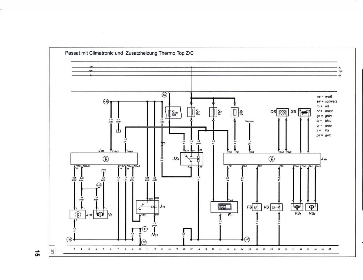

cris la tine nu va porni ventilatia nici la 100 de grade daca nu faci legatura si la motorul ventilatorului cu releul js9 din schema atasata astfel:
1. Tai firul gros + care intra in regulatorul de turatie al ventilatorului si la partea dinspre masina legi 87a si la partea dinspre regulator 30.
2. Iei un + permanent de la tabloul de sigurante (fir gros prins cu surub) pui pe el o siguranta si il pui la 87.
3. 85 il legi la masa direct pe caroserie.
4. 86 il legi si pe el la pinul 20 de la climatronic.

Pavy schema ce ai atasat-o este de la passat,stii cumva la sharan unde este releul asta despre care vorbesti?Am vazut la schema lui Marius de pinul 20 si i-am spus la "criss".Noroc ca m-ai trezit tu ca peste doua saptamani aveam si eu intentia sa leg climatronicul sub comanda telefonica.Aveam o surpriza ca si "criss".Mersi.In schema lui Marius vorbeste ceva despre releul 430.Este cumva ala?

Nelu releul js9 nu este pe masina tu trebuie sa il pui si nu face altceva decat ca alimenteaza regulatorul de turatie al motorului fara sa ai contactul pus. Este un releu cu 5 pini adica cu contacte NO si NC si costa 10 lei. Schema este de passat dar banuiesc ca si la sharan este la fel regulatorul si oricum se poate verifica acest lucru.
