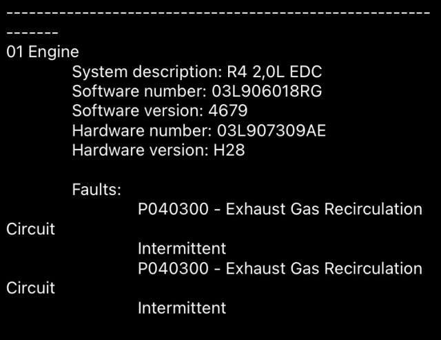

Salut. Am reusit sa gasesc o eroare la motor cu un obdeleven
Egr ul e de vina. Te pregatesti de înlocuirea acestuia.

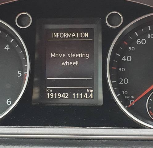

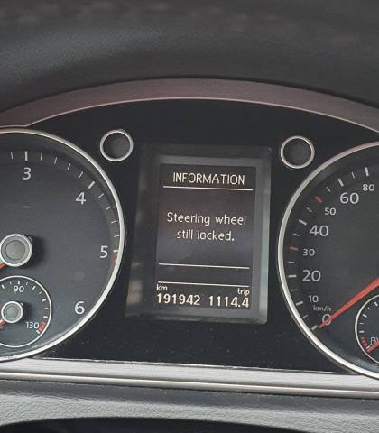

Buna ziua,
   Azi a decis al meu Passat sa nu mai porneasca. Am plecat de acasa pana la un supermarket, iar de acolo n'a mai vrut acasa. Mi'a aparut martorul de la volan impreuna cu mesajul 'Move Steerig Wheel', iar imediat dupa, 'Steering wheel still locked'. Nu imi da voie sa fac nimic. Nu porneste, nu pot misca volanul, el fiind blocat.
A mai intampinat cineva aceasta problema? Care ar fi solutia?
Atasez si pozele cu mesajele din bord.
Daca baterie ai si nu e descarcata, e o problema de la ELV. Cheama pe cineva cu un tester si accesat modul 25...pana intra, dupa care stearsa eroarea.....si trebuie sa porneasca. Dupa aceea, schimbat ELV, etc...
Dar intai verifica sa fie buna bateria
Stiam ca modelele noi nu mai au problema asta! Din ce stiam eu doar primele de B6 au avut problema asta pana prin 2008.
Modificat de cosminwon
Neapărat chemat om cu tester vcds la masina in parcare, sau dusa masina pe platforma la service. Nasol ce ai patit.
