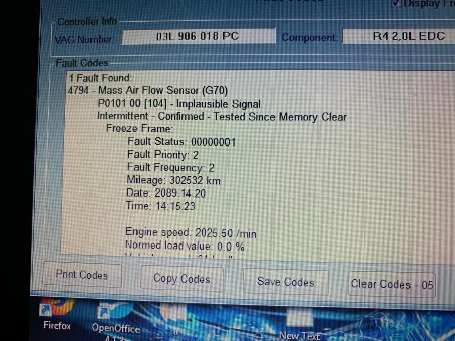

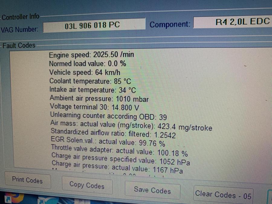

Am urmatoarea eroare. Din ce am citit am vazut ca ar fi debitmetrul? Orice sugestie e binevenita!
Dupa stergere nu s-a mai aprins check engine!
Este foarte posibil. Deocamdată vezi dacă mai apare eroarea
