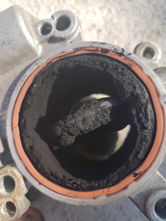

Am desfacut clapeta......Am curățat o si acum totul este ok.....masina are 80 mii km.....la vechiul b6 la 150 mii nu arata nici macar pe jumatate asa.....

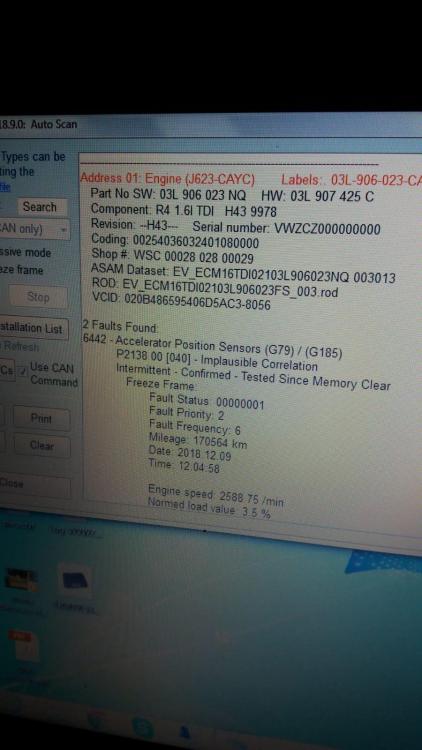

Buna ziua ! Am nevoie de ajutor va rog ! Am cumparat acum 2 saptamani un volkswagen passat motor 1.6 tdi 105 cp din anul 2014 . Ieri cand am pornit masina mi-a aparut pe bord martor motor (robinetul galben) . Am diagnosticat-o cu vcds si spune asa :
01- engine--status ; malfunction 0010
Va rog cine ma poate ajuta , sper ca am postat unde trebuie daca nu imi cer scuze anticipat . Multumesc !
Întra pe 01 engine și postează eroarea care o găsești acolo

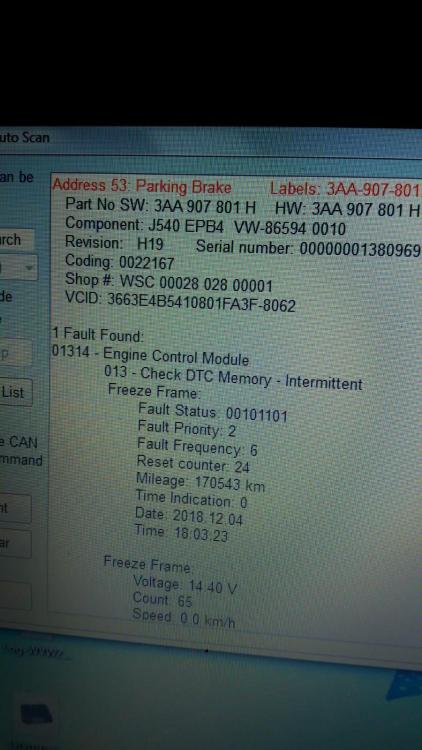

Salut!
Ieri dupa_amiaza a aparut martorul de bujii intermitent,dupa 2 opriri check engine care asa a ramas pana acasa.
Cel de bujii sa stins.La ce sa ma astept.

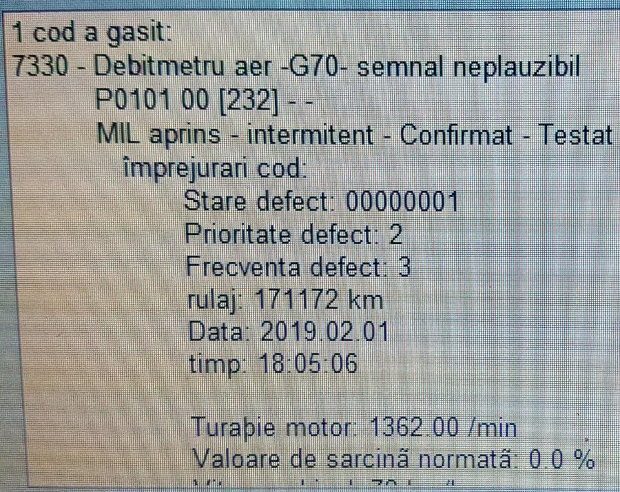

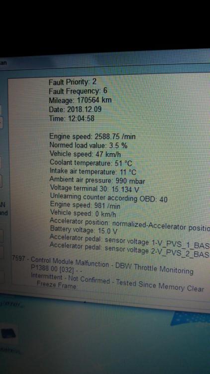

verifica cablajul langa conector.... dar, nu e de la el.
Te pregatesti de schimbarea debitmetrului
Cel care a fcut diagnoza mi_a zis ca debitmetru nu pica si ca asta este semnula ca se duce EGR_ul.
Nu am avut niciodata eroare legata de EGR sau valva n18 etc.
Ba se mai strica și la B7... Ca și la alte modele. Poți verifica cablajul pana în ECU, dacă îți e mai usor...
