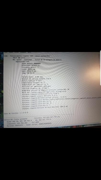

Posteaza print de pe diagnoza
Aia nu e oscanare, posteaza exact asa cum apar pe tester.

Este vorba de un passat b7 an 2013 motor cffb
verifica cablajul dintre clapeta si ECU. Daca totul ok, schimba clapeta
