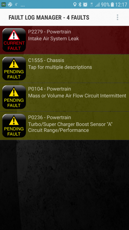

Chiar dacă am scos mufa, mi-au ramas martorii aprinsi (intermitent bobina) si mai nou check engine. Aseara nu a mers cu mai mult de 120 pe autostrada. Am mers si 50 km in a 3-a cu 3000 rpm (pe secvențial, cutia e dsg). La o alta scanare cu obd mi-au dat erorile din imaginea atasata.
Ai nevoie de un kit de reparatie pentru cablul de la senzorul de presiune/temperatua pana la ecu, mai precis se inlocuiesc cele 4 fire de la senzor pana la ecu.
Si ști cumva de unde il pot procura? Sau unde pot inlocui acest kit?? Ms!!!
reprezentanta sau alte magazine  de piese.
Sti cumva cum se numeste kitul sau ai o poza cu el. MUltumesc!!!!!

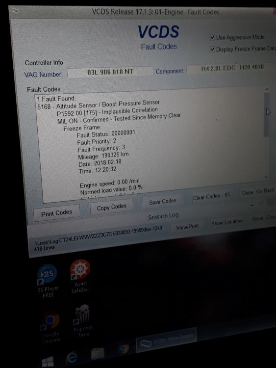

Salutare. Am rezolvat problema (sper sa nu mai apara). Am pus kitul acela de reparatie, dar nu era de la cablu, ci senzorul de presiune. Contactele erau oxidate. Sper sa se fi rezolvat. Multumesc pentru sfaturi!

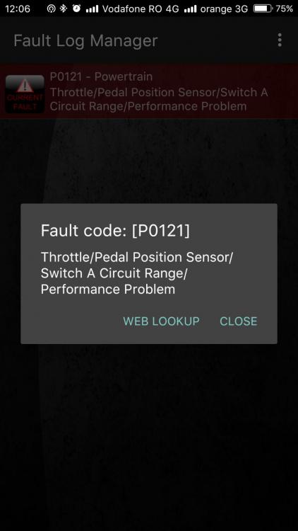

Am facut o  scanare cu un ....chinezism si mi.a iesit  eroarea din foto. Ma ajuta cineva???????
Scuze daca am gresit topicul/zona de postare!!!!
Fa diagnoza cu vcds si posteaza eroarea completa
Am avut aceeasi problema la a mea. Clapeta de acceleratie (impropriu spus, practic este un opritor de aer) era imbacsita cu funingine. Masina mergea normal, doar ca nu mai facea start-stop (nu mai pornea singura inapoi) si avea martorul check-engine aprins. Solutia a fost inlocuirea piesei. Bafta!
Curata clapeta. Nu trebuie inlocuita.
Banuiesc ca si scutura la oprire. Dupa curatare, basic settings sa stie capetele de cursa.
Depinde ce e acolo, a mea nu mergea curatata, vaporii intrasera in carcasa de plastic pe langa ax si au afectat circuitele.
Da..exista si var. asta. Eu la a mea am desfacut-o. Era curat la circuite, insa era murdara clapeta.
Mulțumesc pt sfaturi! Credeam ca e senzorul de la pedala de acceleratie! Daca demontez clapeta pt curatare, trebuie reglata la montare?
