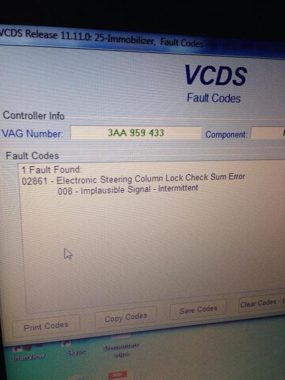

nu obligatoriu.....este posibil sa fie vb de o baterie slabita - trebuie facuta intai diagnoza si verificat - de aceea nu i-am zis ca trebuie inlocuit ELV-ul - deoarece trebuie verificat bine.
Am facut diagnoza, asta-i prima:
si a doua
verifica siguranta de la goarna + senzor interior.
Schimba ELV.

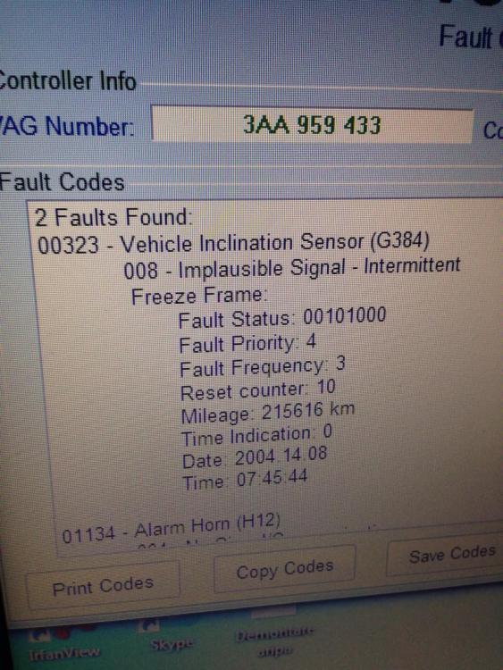

Problema persista, si aseara am prins-o chițăind:) in fata casei.
Am verificat siguranta de la goarna H12, e ok
Am atasat o diagnoza facuta astazi.
erori 30012018 extrase.txtFetching info...
Vad ca pe comfort doar goarna da eroare....mai sunt si ceva erori pe baterie....nu stiu...
Voi ce credeti ?
Modificat de claudiu2406
Te lasa goarna, necesita inlocuire - pana atunci o poti dezactiva = alarma.
Salut, unde e localizata goarna ? si....cum dezactivez alarma ? Multumesc.
Modificat de Boditza
Fara quote la postul anterior
alarma - cu VCDS-ul, pe 09- centrala, long coding.
goana alarmei - sub aripa dr fata - se da jos carenajul, este intr-o cutie de metal.

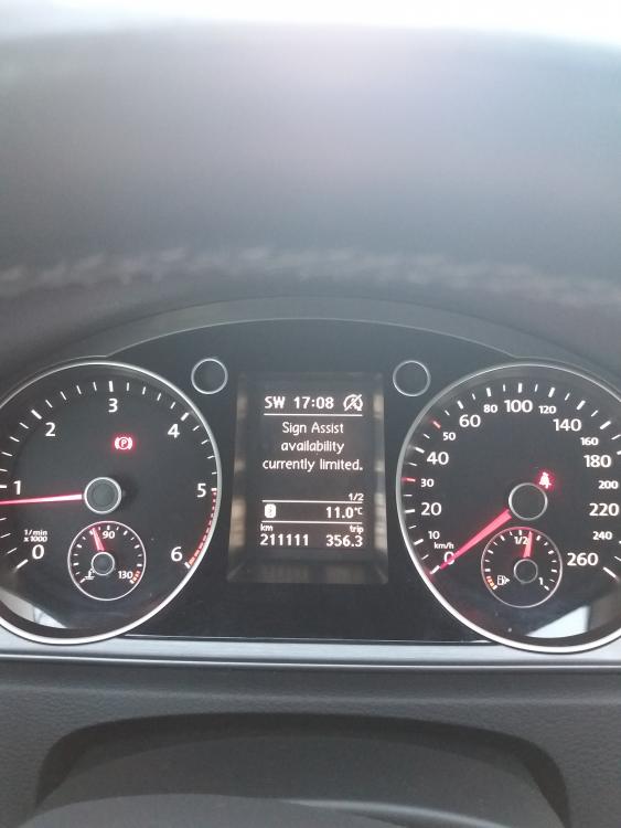

Imi apare si mie urmatorul mesaj :"sing assist availability currently limited"mentionez ca citeste semnele de circulatie si nu da nici o eroare pe vcds si apare după 1 min de la pornire.rog pe cineva daca stie cum să rezolv problema asta.
Modificat de crix
Ai scanat, ai verificat ce erori are stocate ?
@crix daca ai instalata varianta de harti vest si te afli in RO afiseaza doar limitele de viteza si apare acel mesaj, daca ai versiunea est, apare acel mesaj si nu arata nici un semn de circultie, nici in RO nici in afara. Eu am instalata versiunea est pe HDD si cand ies afara rulez vest de pe DVD, dar si aici uneori apare acel mesaj.
Da asa e pt ca am vestul instalat, încă  nu am instalat si estul si acum o lună când am adus-o din Germania in Romania la intrare in ro a  aparut prima data.

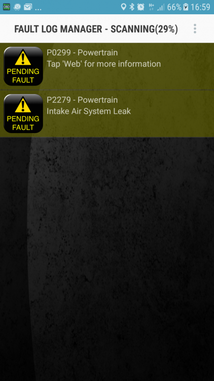

Buna ziua. Mi s-a aprins martorul in forma de spirala (semnalizare intermitent), iar masina nu mai "tragea" , nu mergea cu mai mult de 100. Dupa ce am oprit-o 10-15 min a disparut martorul, insa temperatura motorului nu crestea mai mult de 70 grade. Am reusit insa sa pu obd 2 si mi-a dat erorile din imagine. Care ar putea fi cauza???
LA ce masina? fa si tu o diagnoza cu VCDS.
