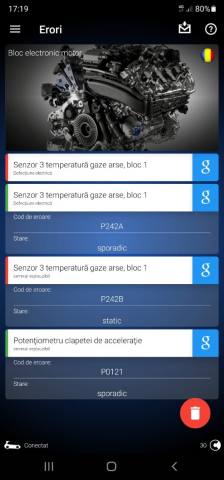

Salutare baieti, vad ca mai sunteti care va confruntati cu aceeasi problema, si eu am problema cu potentiometrul clapetei de acceleratie si senzorul 3 de de gaze, mai exact cod P0121 pt clapeta de acceleratie si P242A si P 242B pt senzorul 3 de temperatura gaze, bloc 1 . Sa inteleg ca problema cu clapeta se remediaza prin curatare si senzorul trebuie inlocuit, nu ?
Asta e tot ce am, codurile le am in urma testarii cu un obd eleven..
Dupa cod, mai scrie o ....poveste. Aceea ne este utila,  sa nu mai stam noi sa cautam despre ce e vb in codurile tale de eroare
Verifica la senzor,  cablajul si conector. Daca totul e ok, inlocuit senzorul

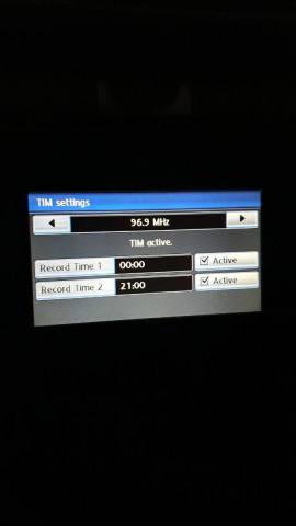

Salutare tuturor. Nici nu stiu la ce categorie sa bag chestia asta :) Aseara, in trafic, m-a mancat undeva sa vad ce setari mai are radioul. M-am uitat eu pe acolo... toate bune si frumoase, pana ajung acasa. Opresc motorul si scot cheia din contact, se inchide afisajul la infotainment (asa cum trebuie), dar dupa 1 secunda se deschide iar si afiseaza treaba din poza. Dupa vreo 10 secunde se inchide iar ecranul. Evident, problema se repeta mereu acum dupa ce scot cheia din contact. Cum scap de treaba asta? Am impresia ca intre orele alea incepe el sa caute posturile de radio...sau ce o cauta. Si da, am apasat acolo sa nu mai fie pe "active" dar tot degeaba. Daca apas pe butonul TIM zice ca e dezactivat, deci nu acolo pare sa fie problema.
Idei, ceva?
De la TIM este. Nu o afectează cu nimic. Eventual deconecteaza borna câteva minute
