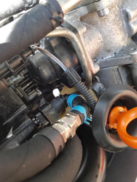

Revin si eu cu o mica precizare cu privire la craparea furtunului, am gasit cauza furtun de 8mm si teava de 10mm. Recomand inainte de montaj sa va luati 50cm de furtun de 10mm diametru interior, reductie de la 10 la 6 + coliere care sa incapa pe furtun de 10 ( 4 buc) si pe furtun de 6 ( 2 buc )

La furtune la golf si passat se pot refolosi cu succes cele originale care sunt mai groase.
O sa comand 20m de furtun AN6 (8mm ID) cu tesatura de nylon sa fie, am facut demersurile deja.

Este posibil ca supapa regulatoare de presiune de pe pompa de inalta presiune (metering valve) sa faca figuri chiar daca e noua. Nu ai fi primul caz :scratch:. La fel de bine este posibil ca pompa de alimentare din rezervor sa nu fie de tip flow through si sa fie pe duca. Astfel pompa mecanica de pe pompa de inalta presiune nu ar putea face presiunea necesara pompei de inalta presiune. Verifica sa nu fie vreo conducta/racord strangulat pe traiectul de alimentare.
Passat B7 ,CFFA ,cu o singura pompa in rezervor .
Eroare cu bypass cod 8T0127247C  .
Fara erori cu bypass din doua X-uri in valoare de 20 ron .
Fara alte modificari

Am pus CP3 cu bypass-ul oe de audi si a dat eroare high .
Cele doua X-uri au rezolvat problema

Am facut si eu 2 Y pe strung rapid, le-am montat cu pompa auxiliara. Vestea buna e ca nu mai iau high pressure ca inainte.
Deci aceasta solutie este ieftina si functioneaza 100% ptr toata lumea (1 sau 2 pompe electrice pe masina).

studiind atent sa gasesc o eventuala scapare de presiune si sa vad daca totul e montat corect (este montat tot corect si nu pare sa scape presiune necaieri), mi-am adus aminte ca nu am schimbat mufa la valva mettering, o lasasem pe cea originala de passat doar ca am scos garnitura de cauciuc din ea si am "indesat-o".
Acum am pus mufa de peugeot 206, am facut 100km si nu am mai primit eroare.
