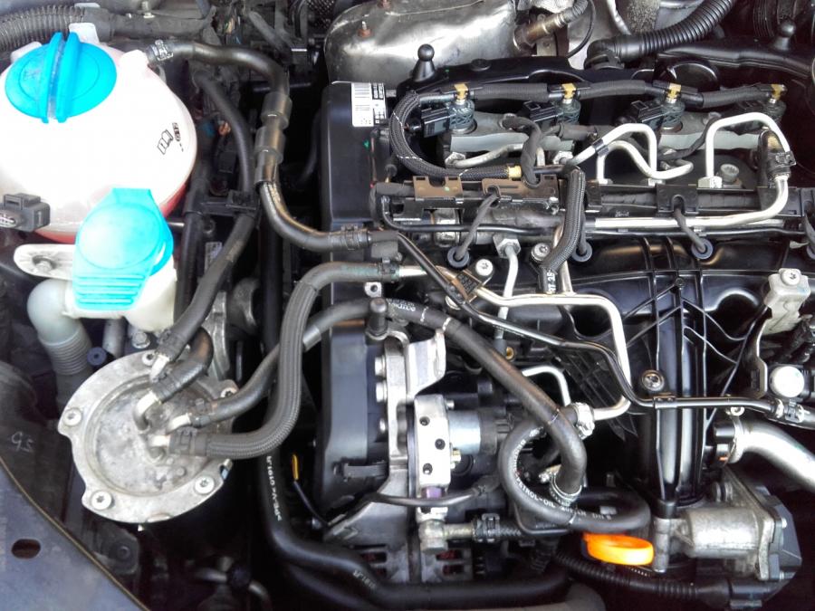

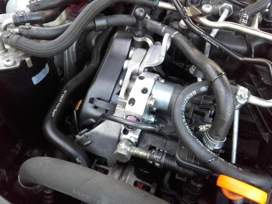

Salutari, nu vreau a face reclama, am reusit sa montez pompa Cp3, cu ceva emotii date de senzorul de metering - avea el o problema, dar prin amabilitatea lui Aurelian l-am rezolvat. Ca mentiuni se accelereaza mai usor, raspunde mai usor cand e actionata pedala. Cam atat...;)
Desigur, am inlocuit cureaua de distributie din nou si una din rolele intinzatoare, cea mai mare..!
