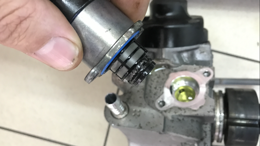

Mici particule de span au fost gasite in filtru de motorina cu ocazia reviziei

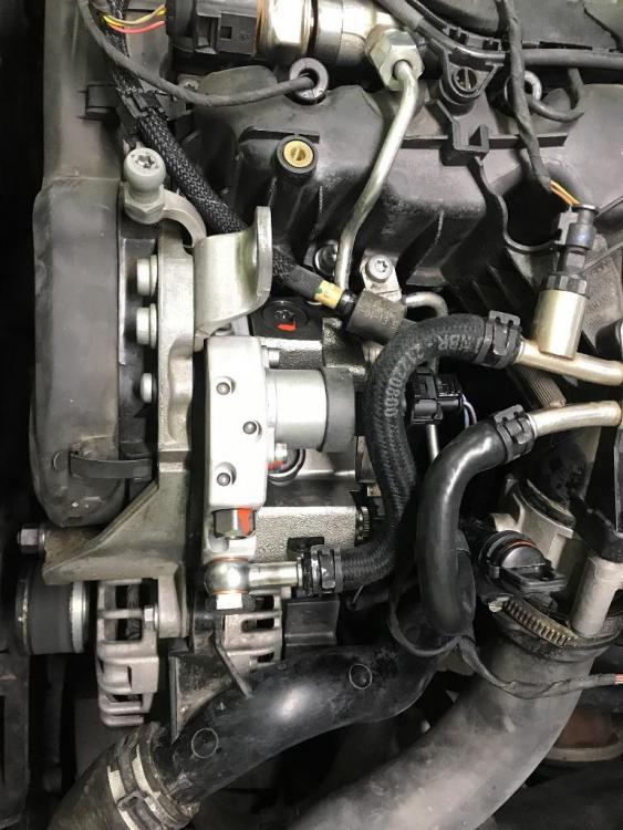

Luna asta pe 28,am programare la Catalin pentru upgrade la CP3,sper sa scap de o grija în plus legat de pompele astea stock pacatoase de pe B8.As fi vrut mai devreme dar este aglomerat,asta este,poate renunță cineva la vreo lucrare și intru eu.Așteptăm.

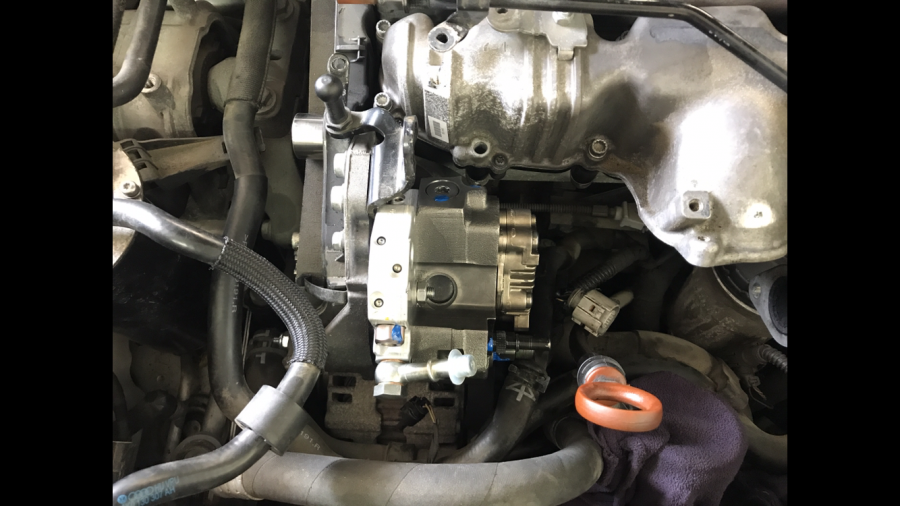

CP3 (cu 12 luni garantie) montat azi pe B6 2010 CBDC ,totul perfect

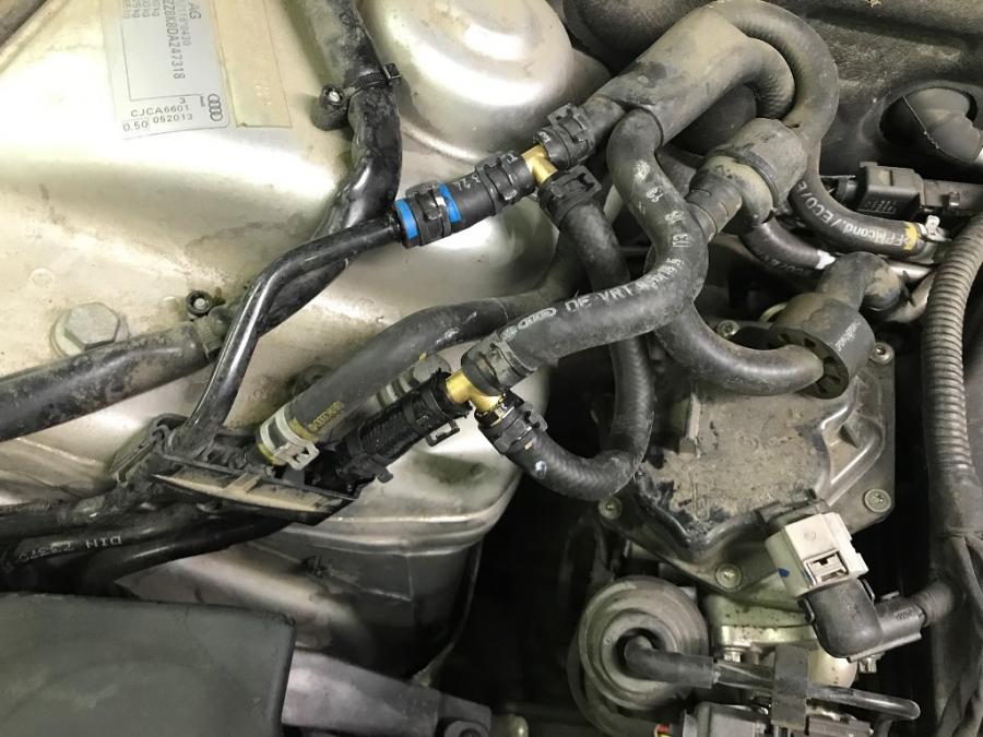

La CAGB nu ai treaba cu niciun Y sau T. Trebuie doar sa demontezi fizic pompa suplimentara de alimentare cu motorina. Eu am CAGA care este practic acelasi motor, diferenta fiind doar de soft.

CP3 montat pe CJCA 2013  ,bypass cu doua T-uri ,a pornit la prima cheie ,functioneaza perfect
