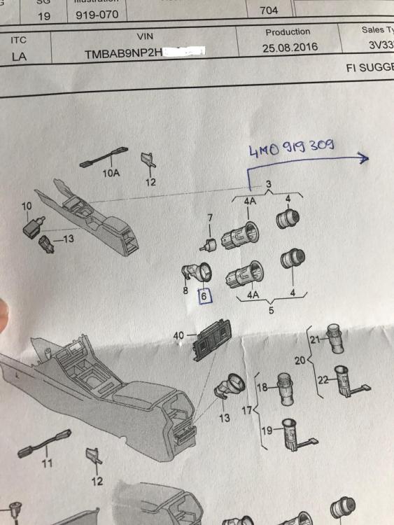

Am fost la PBN cu seria colegului RZZV care are inel bricheta iluminat si in sfarsit mi-au gasit piesa si culmea, este si in stoc la 17.29 lei.
Acum semnul de intrebare care se pune este daca inelul nou (poz 6 din schema) se potriveste cu piesa din pozitia 4A. Cum nu era pe stoc, m-au sfatuit sa iau doar inelul si sa il probez deoarece exista sansa sa se potroveasca. Codul pieselor din poz 4A este diferit ptr cele cu inel negru fata de cele cu inel iluminat.
In cazul in care nu se potriveste, pozitia 4A mai costa 49 de lei la Porsche
1E0919341B inel bricheta cu iluminare verde. Tu il vrei alb ?

Ma bucur ca ai reusit sa gasesti piesa cu seria de la masina mea. Se pare ca e destul de ieftin totusi sa inlocuiesti inelul. Sunt curios daca se potriveste direct asa, nu vad ce ar putea fi diferit ca sa fie nevoie si de cealalta piesa.
De curiozitate, vad ca ai schema acolo, observ ca pt spate e reperul cu numarul 13, are acelasi cod cu cea din fata? Eu unul nu vad vreo diferenta intre ele, mi se par a fi identice cel putin dpdv vizual pe masina.
@Al BundyDa, am luat pe seria lui RzzV. Nu stiu ce culoare este. Sincer nici nu ma intereseaza...Doar nu o fi portocaliu.
Pe spate difera pozitia 4A fata de 18/19 depinde probabil daca ai priza de 220 sau pachet fumatori.
Imaginile din schema sunt doar reprezentative; nu au pretentia de a fi exact cu realitatea.

Reperul asta potriveste si la SII?
@nsm Reperele mele sunt cu iluminare alba, nu verde. Deci alb va fi si cel pe care l-ai luat.
Am inteles. Pe spate am priza 220v, priza 12v si mufa usb - nu am pt fumatori.

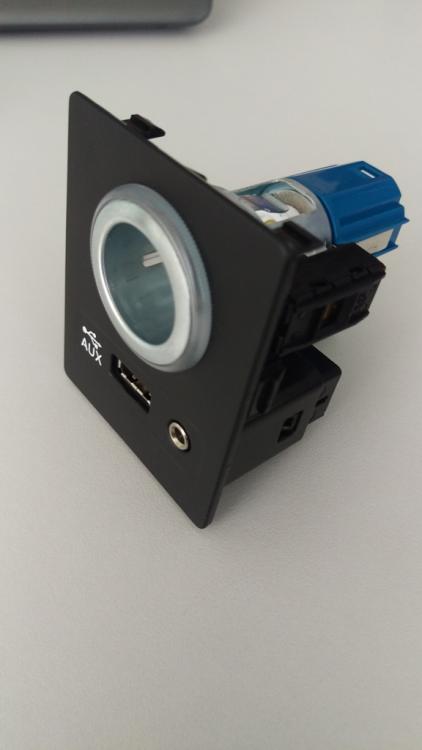

Dupa cum spuneam, avand in vedere ca suntem destui care am primit Superburile fara iluminare bricheta, revin cu un tutorial pentru instalare Inel Led la bricheta

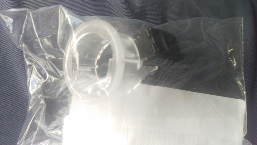

Parturi necesare: 1x inel bricheta luminat, cod 5Q0919341, pret: sub 17Ron, in reteaua oficiala

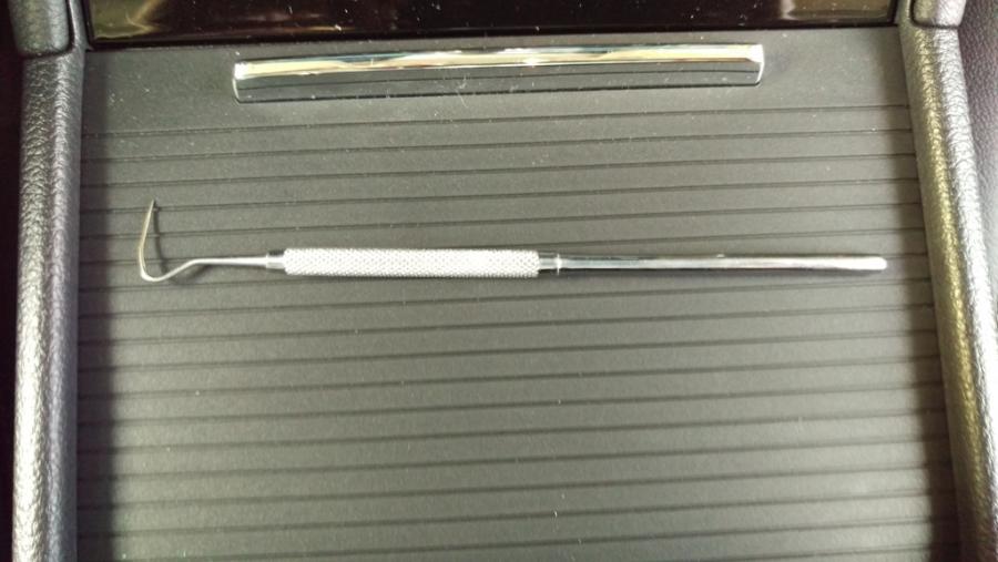

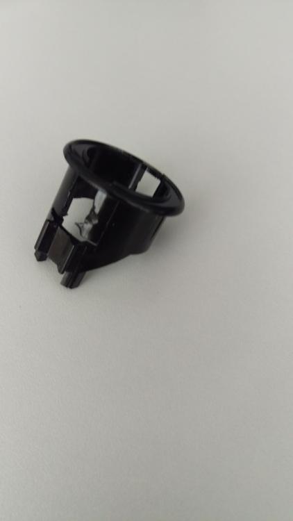

Scule: NEAPARAT va trebuie ceva foarte subtire si ascutit cu unghi de 90 grade, eu am folosit scula din poza de mai jos. E necesar doar pentru scos-ul placutei pe care stau mufele.
Timp de lucru: aprox 30min.

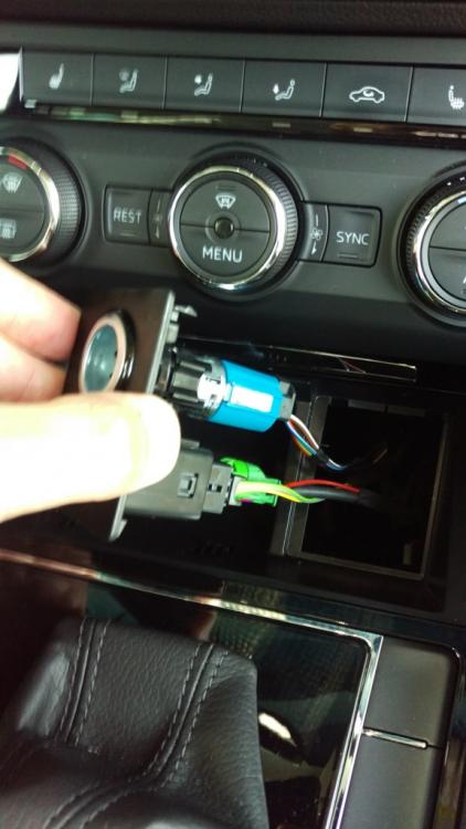

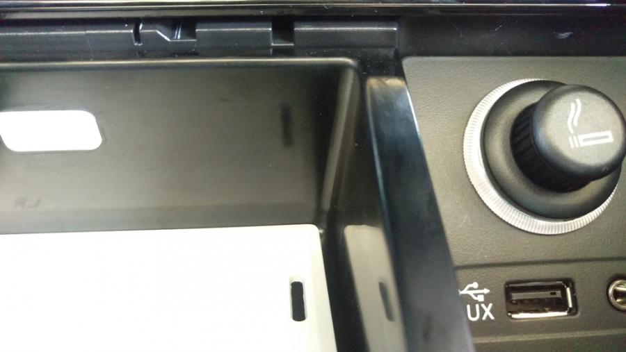

1. Cu scula ascutita si cu unghi la 90 grade (nu surubelnita, nu forfecuta, caci riscati zgarierea bazei de plastic) se scoate placuta/baza in care stau mufele. Se baga capatul ascutit pe latura de sus a bazei si se trage usor. Se trage dinspre fata spre spate, deci dinspre bord catre cotiera. Multumesc @Al Bundy pentru pont. Sunt 2 cleme pe ambele parti ale laturii de sus. Pe latura de jos sunt doar ghidaje de sprijin.
2. Dupa ce se scoate baza, trebuie scoase mufele. Sunt 3: bricheta, USB si Jack. Trebuie putina atentie, eventual ajutat cu o surubelnita ingusta si subtire.

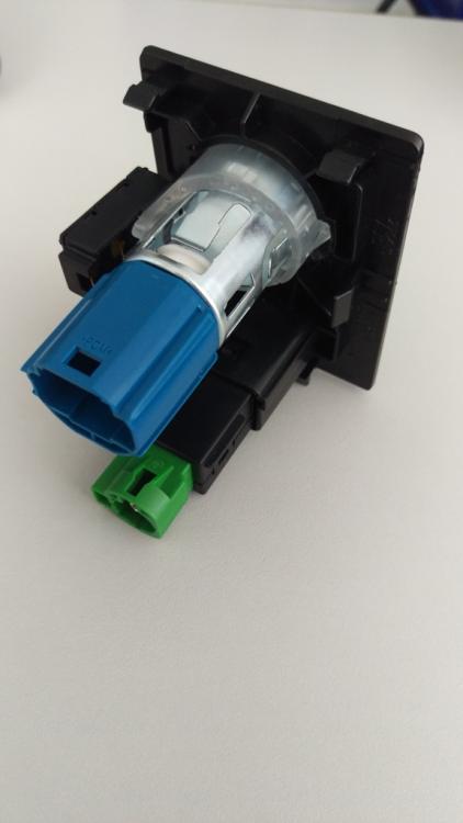

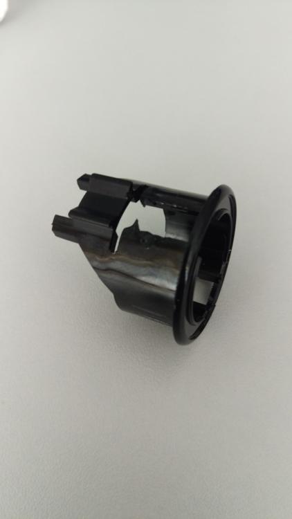

3. Dupa ce se scoate placuta de baza, trebuie desfacuta bricheta. Corpul metalic al brichetei este prins intr-o camasa neagra (se vede partul in poza) care o tine fixata cu 2 bride de baza/placuta de plastic. Bridele de plastic sunt foarte dure si pentru a nu risca sa deteriorez corpul metalic al brichetei, eu am ales sa tai cu grija cele 2 bride de plastic negru care tin elementul negru fixat de baza de plastic. Am taiat bridele si le-am extras cu o penseta.
4. Se impinge corpul brichetei cu tot cu elementul negru afara din baza de plastic, dinspre interior spre exterior.
5. De desface camasa/elementul de plastic negru de pe corpul metalic al brichetei

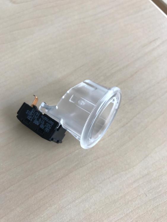

6. Se introduce inelul de plastic transparent in baza/placuta de plastic. Atentie la ghidaje, e poka-yoke, nu intra decat corect :)
7. Se introduce corpul metalic al brichetei in elementul de plastic transparent fixat in prealabil de placuta/baza de plastic. Intra perfect, face click

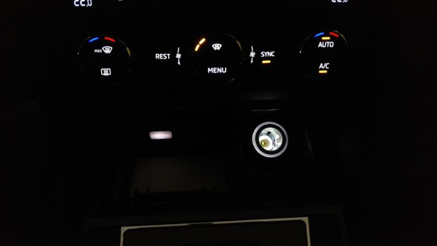

8. Se cupleaza mufele, in ordinea: Bricheta, USB, Jack. Se pune pozitia pentru a testa iluminarea LED
9. Se reclipseaza baza/placuta de plastic la locul ei. Mai intai se aseaza partea de jos si apoi se impinge cea de sus. Face click !
10. Gata ! :) Enjoy :)
