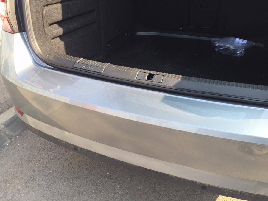

Masina a primit folie llumar transparenta pe faruri si folie originala skoda din catalogul de accesorii pe bara spate in dreptul gurii portbagajului.

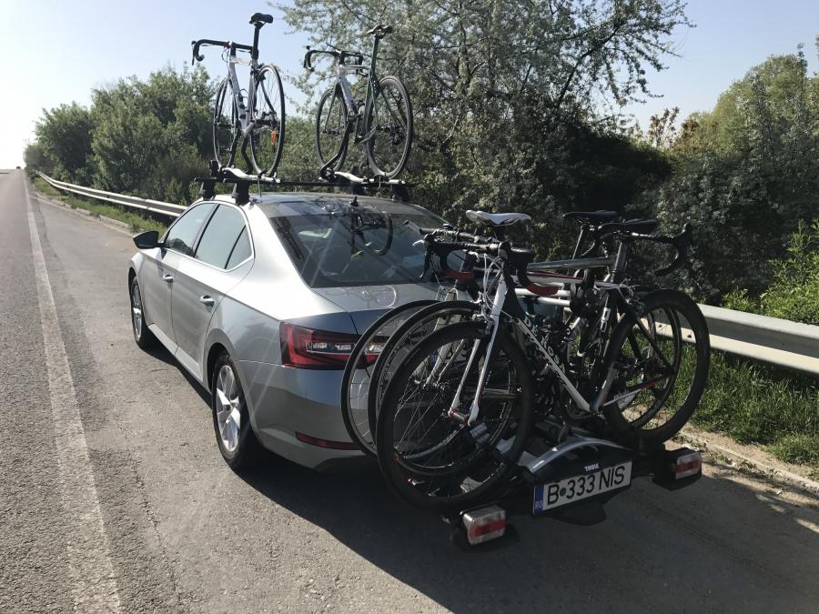

Masina a primit bare, suporti si platforma spate de la Thule + 5 biciclete si un drum pana in Thasos.
Cu accesoriile Thule, se pot pune pana la 9 biciclete de sosea: 5 pe plafon si 4 in spate.
Moama cum arata! Care ii viteza cu care ai circulat?
Pe autostrada am setat cruise la 130 kmh. Mi-a fost frica sa depasesc chiar si in depasiri. recomandarea Thule e de 100 kmh...
@nsm: misto set-up-ul. :) Daca aveai masina Corrida Red puteai sa mergi linistit ca asistenta la Tour de France :rolleyes:
Fain hobby.

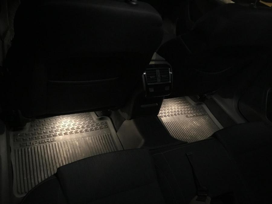

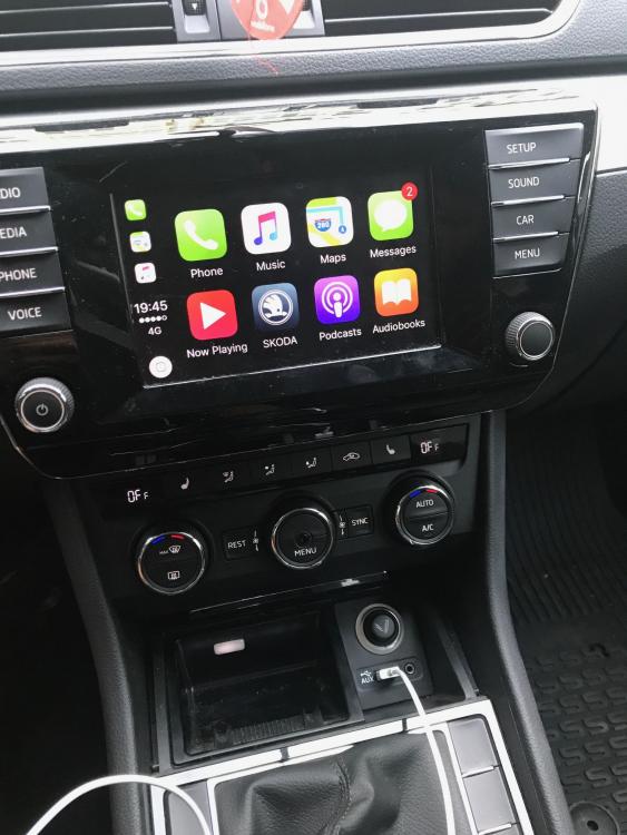

Masinuta a primit ce ii lipsea din fabrica: inel luminat bricheta, lumini la picioare in spate :)
Incet incet comletez aftermarket ce era odata standard pe Superb 1&2...
De ce zici aftermarket...ca is chiar OEM modificarile! :D

Si eu sunt interesat de acest update.
Poti sa detaliezi cum ai conectat firele pentru luminile la picioare sub scaunele din fata? Ai comandat si cablurile de alimentare pentru ele?
Iti spun eu cum, ca eu am tras firele: de la lampa pl,eaca 2 fire, minusul l-am conectat la minusul de la incalzirea din scaun, iar plusul, prin mufa din podea, pe langa celelalte fire de langa prag, am ajuns cu el la plusul de la lampa de la picioare fata, la fel si pe partea dreapta.
