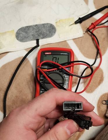

Am demontat rezistentele de pe scaunul meu vechi de la sofer. La spatar am 1.4 ohmi insa la sezut oricum as grupa firele cand le masor vad rezistenta infinita, desi scaunul se incalzeste cand e pus pe masina. Ceva idei?
Modificat de viorel_92
Da....in ce pini masori? La sezut ai pe 2 pini rezistorul,  celalalti 2 rezistenta
Doar ca rezistenta de la spatar este in serie cu cea de la sezut si daca mufa nu e bagata nu ai ce masura.
Ok, am bagat mufa, acum am 2.2 ohmi intre pinul 5 si 10. O sa verific si la cel de pe masina. Multumesc de sfatul cu mufa 😁
Pe masina am rezistenta infinita deci ceva circuit deschis. Am pus in mufa de sub scaun doar sezutul si am lasat spatarul care e deja sub tapiserie, sezutul se incinge insa spatarul tot rece.
Cu rezistenta aceasta din poza montata am acum intre pinii 5 si 10 fix 2 ohmi. Ma gandesc ca acum trec la schimbat doar rezistenta din sezut si ar trebui sa fie bine?
Dupa ceva masuratori gresite, am aflat ca defapt spatarul era cu probleme. Dupa ce am detapitat sezutul, am trecut la spatar unde am gasit rezistenta impuscata.
Le-am unit, cositorit si izolat cu banda de aluminiu. Sper sa tina. Am probat si merge bine(proba de juma de ora).
