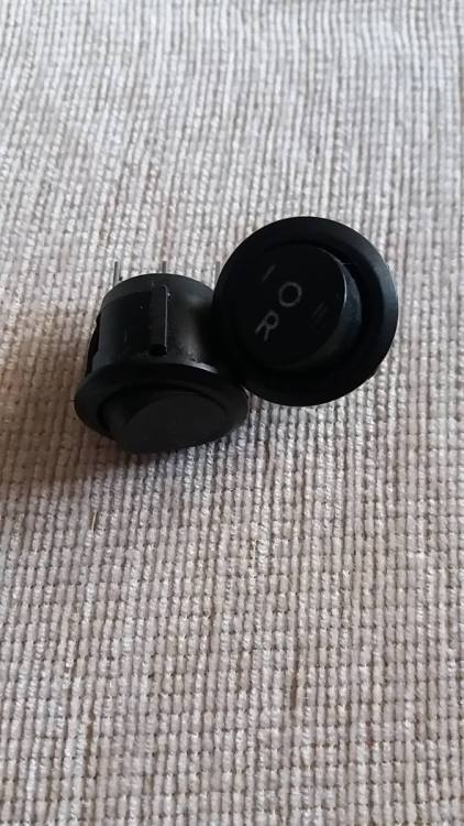

Pana la urma am facut rost si de doua butoane pe care intentionez sa le montez in rama de plastic a scaunului.Sunt butoane cu 3 pozitii avand doua trepte de incalzire.Dupa cum am mentionat mai sus practic mai am doar rezistentele montate in sezut si spatar .Din ce am vazut pe net mai am nevoie si de un releu ptr fiecare scaun si siguranta fuzibila.Ma poate ajuta cineva cu tipul releului si schema de montaj ? Am vazut ca in sezutul scaunului duc 3 fire iar in spatar 2 In urma raspunsului dat de florin am aplicat o tensiune de 12v pe fiecare rexistenta in parte si sunt funcionale .Daca cineva a mai montat acest tip poate ma ajuta sa intregesc circuitul.
Cumperi un releu care sa sustina consumul acestora. Poti sa vb cu userul @Baracuda, comercializeaza kituri de retrofit, vezi daca are la vanzare kit fara rezistente. Acesta contine tot ce iti trebuie
