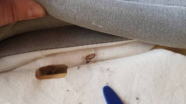

De asemenea in ghidul furnizat de producatorul AM sunt niste cleme de metal intre tapiserie si buretele scaunului care se taie si se inlocuiesc cu "Soricei de plastic " aici am eu dubiile mele daca se mai aseaza cum trebuie tapiseria pe buretele scaunului.
Astept si eu detalii daca s-a incumetat cineva pana acum la un DIY .
Iti garantez eu ca dupa inlocuirea inelelor cu soricei tapiteria arata ca inainte de demontare.

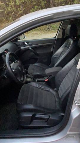

Salut, doresc și eu să îmi montez pe skodita mea încălzire în scaune. Am găsit scaunele cu încălzire. Mașină este cu aer condiționat fara climatronic deci trebuie panoul cu butoanele de comandă pentru încălzire. Mai trebuie să mai schimb ceva la masina in afara de panou climatronic, instalație de la scaune la panou, și scaunele aferente? Va mulțumesc!
Citeste mai intai aici ce inseamna sa treci de la AC la Climatronic si apoi hotarasti daca merita sa faci asta doar pentru scaune incalzite OE.
@loghy, sunt butoane cu incalzire si pentru masinile fara climatronic. Deci nu e nevoie sa schimbe decat panoul nu si instalatia de clima. uite aici
Asa arata complet
Skoda-Octavia-Combi-1-9-TDI-729x486-ffe5f29535136e30.jpg.6087dd9e277e5313bd2556d3463fd370.jpg
@mikutzu99 daca scaunele sunt complete atunci ai nevoie de cablurile ce duc in panou si in cutia de sigurante, panoul de AC cu butoanele de incalzire in scaune si de un manual de montare.
