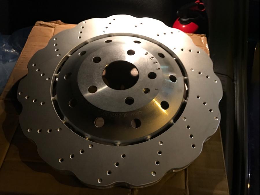

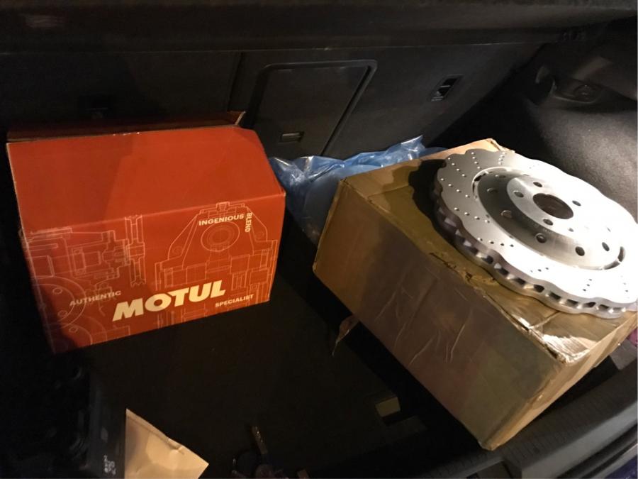

Ieri am luat si discurile de frana. Sunt superbe. Si f usoare pentru cat de mari si solide sunt.

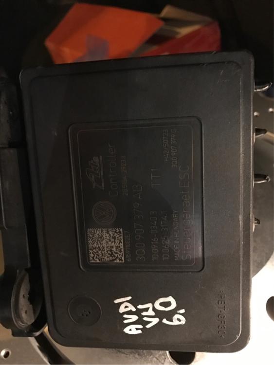

Cel negru e modulul abs care o sa-mi permita sa scot toate limitarile de cuplu. Thanks @C Z R pt ajutor!
Sa le stapanesti sanatos :)
Recomand dupa prima aerisire de frane sa dai o tura, cureti discurile, pui o frana cat sa intre abs-ul si te intorci si mai faci o aerisire. Atentie sa nu le supraincalzesti pana se aseaza. Eventual poti face break-in pe autostrada cu franari medii repetate 80-20, racit 5 minute si 140-20 cu franari mai agresive. Sa nu te opresti pe loc ! Pana la 20km/h e suficient :)
Modificat de C Z R
Faza e ca eu mi-am facut niste adaptari care inlatura limitarile de cuplu/tractiune iar el nu putea pe versiunea lui (o parte nu mergeau si o parte nici nu existau) si erau situatii in care ii taia gazul chiar si cu ESC off complet, lucru care la mine nu se intampla.
Modificat de C Z R
Da, exact cum spune si @C Z R, modulul meu abs nu imi permitea sa trec pe off anumite limitari de cuplu si nu puteam sa invart rotile pt ca imi taia gazul, chiar daca ESP era deactivated.
Nici pe zapada nu ma lasa sa le invart.

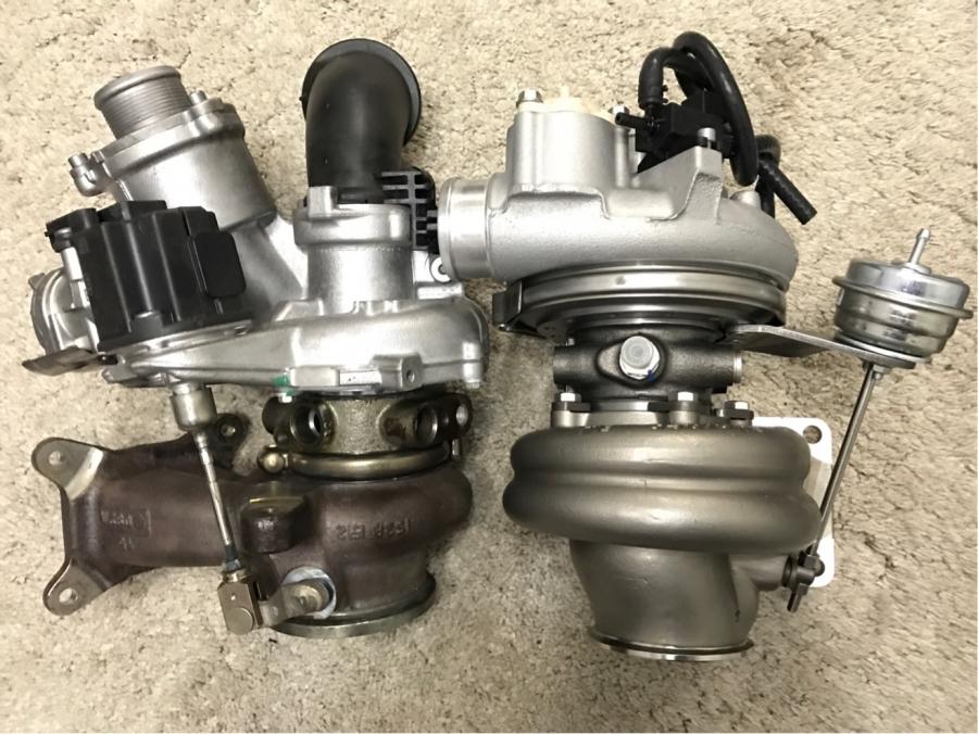

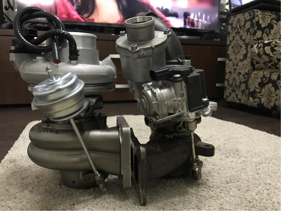

Am primit un purcelus:P

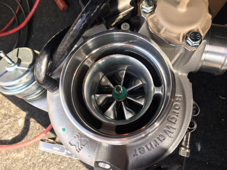

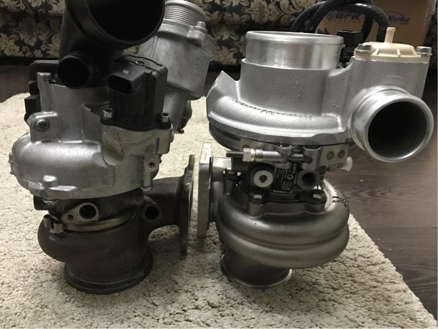

BorgWarner EFR7670 TwinScroll
Nu e atat de mare pe cat ma asteptam, dar e maricica.
Sper sa nu am batai foarte mari de cap la montaj.
Salut, la ce turatie va face full boost ? Eu am luat o pe asta sora mai mica , dar pentru 6 cilindri !
Nu am idee. Sper sa o incarc pe la 4000. O sa vedem cum se misca in aprox 1 luna.
Tu ce ai luat? 7163?
7064 , ciudat pentru ca in cazul meu o sa incarce la 4000 rpm , si sunt 6 cilindri ............
Am mers aseara cu efr8374 pe 2.0tfsi si la 4200 era incarcata, pe setare de low boost. El are chiulasa portata si axe, care il ajuta, dar eu am turbo mai mic si A/R mai mic, ceea ce ar trebui sa ajute la spool. De aici m-am orientat cand am zis 4000.
Oricum, pe viitor, o sa portez chiulasa si o sa incarce mai bine. Vom vedea ce iese

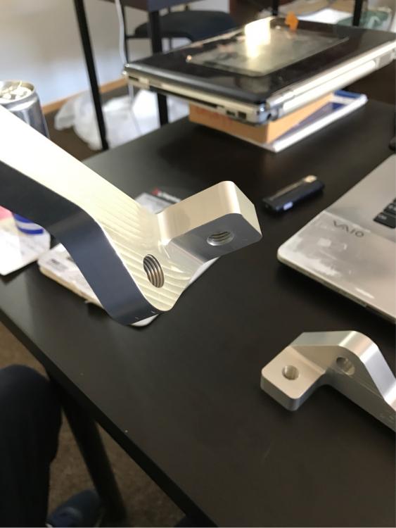

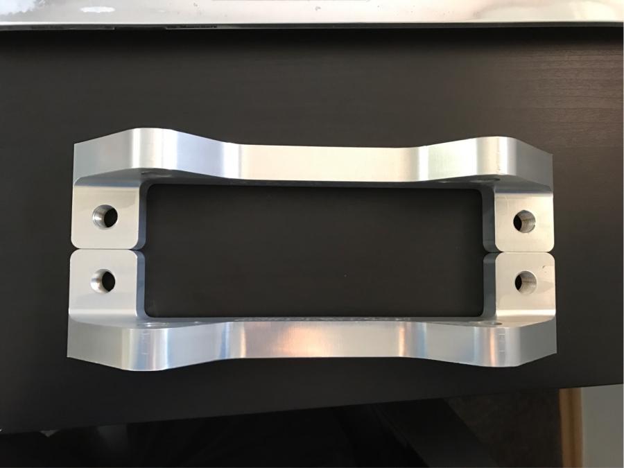

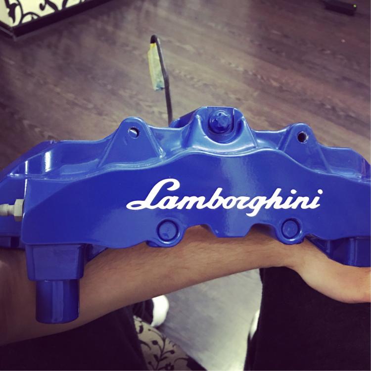

Azi mi-au sosit si portetrierii.
Sunt din aluminiu CNC, au 300g si arata cam misto:)
Rezista aluminiu? Mie mi se pare un pic nesigur, o sa imi fac din fier.
Etrierii sunt 8-pot si pui discuri de 360mm?
Pai Rudi OEM tot din aluminiu sunt facuti , Audi rs5 asa vine ,8 pot cu 365mm , nu vad care ar fi problemea?
