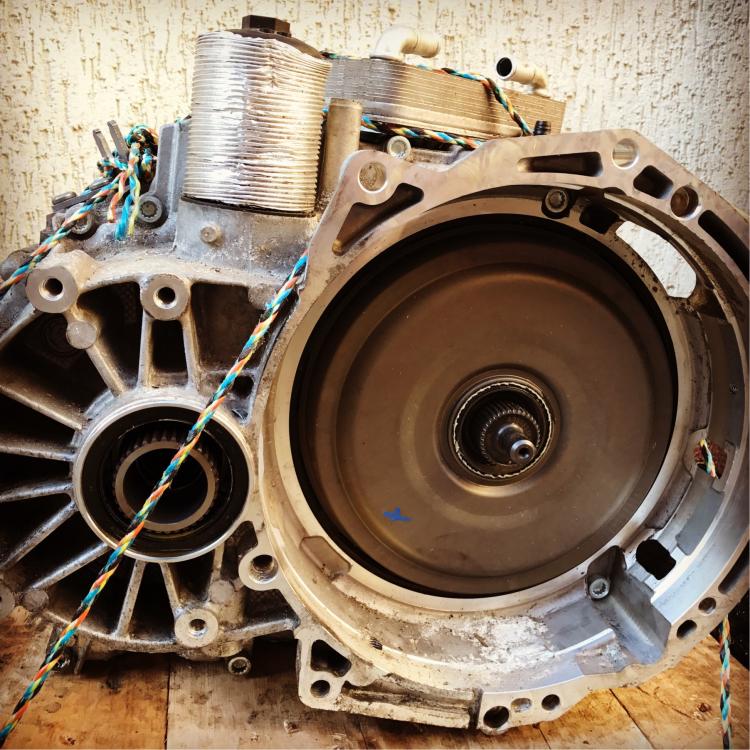

Next upgrade: DQ500 7 Speed DSG de pe Audi RS3 8V
Marti o montez pe masina. Sper sa mearga totul bine :)
Asta nu e ceva ce vezi in fiecare zi. Ai ajuns la limitarile cutiei standard sau ai probleme cu ea ?
Pt. ca suntem la limita ei. Problema e de cuplu, nu cai. Iar pe o masina 4motion tot stresul se duce in cutie. Nu mai zic la ce e supus cardanul/diferentialul/haldex-ul etc
La mers normal cutia se cutia se comporta ok. Problema pe care o am eu e la plecari cu LC.
Nu am voie sa pun filmare aici. Cauta pe youtube Golf 7R TTE450 lauch control si o sa gasesti o filmare in care scapa cutia.
Modificat de Pitocu
Fiind o treapta in plus ar trebuie cam toate rapoartele sa fie mai scurte nu ? Asta ar echivala (si depasi) cred cele 30 kg in plus ?!?

Exact la acest aspect ma refeream si eu ;)
