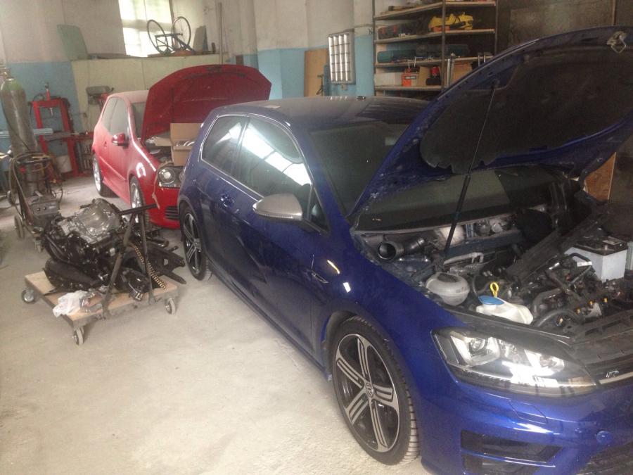

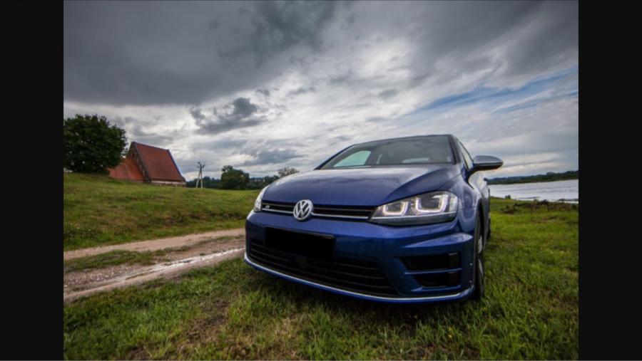

Nu are rost sa o tin doar pentru mine, asa ca postez o prezentare, pe scurt si cateva poze.
Golf 7R 2015 30.000km
Culoare Lapiz Blue
Jante Cadiz 18 (au sosit deja altele, dar astept sa vina si gumele)

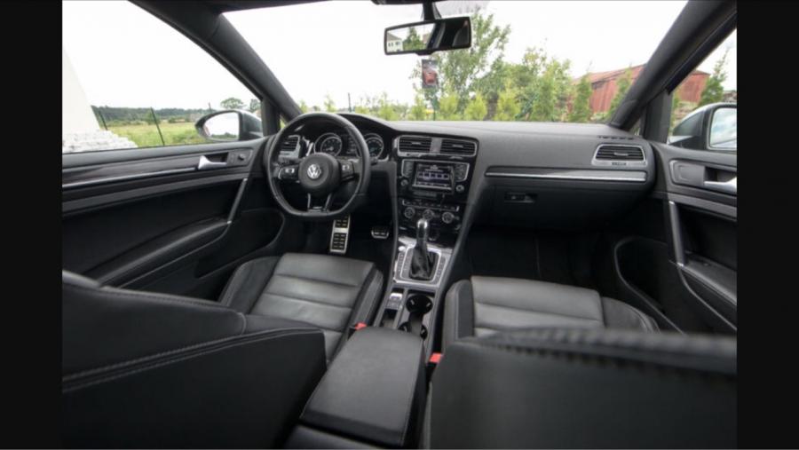

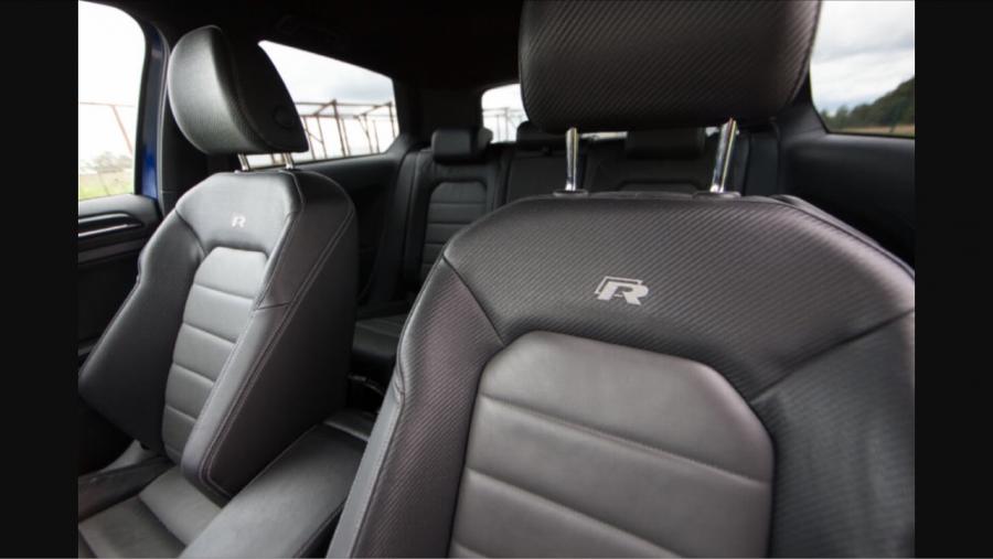

Trimuri interioare si piele carbon

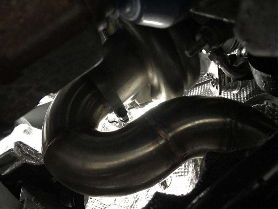

Admisie VWR600
Intercooler Wagner

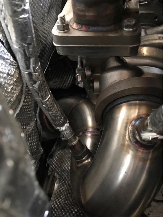

Evacuare turbo back Milltek non resonated
TTE470 Turbo upgrade
450hp
Vin de pe un Golf 5 Gti k04, dar R-ul este din alta liga :)
PS: Si daca as avea posibilitatea sa urc mai mult de 1mb, as pune mai multe poze... poate ma ajuta si pe mine vreun moderator...

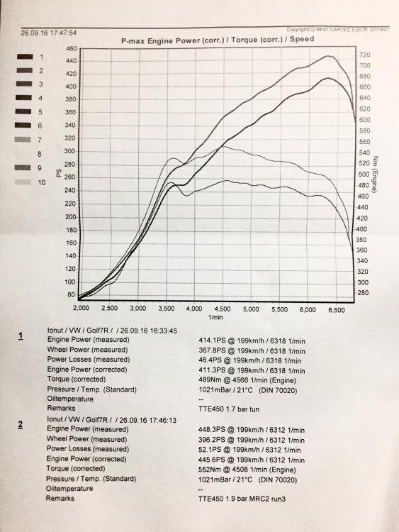

Revenind la masina, azi am programare la o resoftare corecta.
Voi reveni cu fisa dyno dupa ce e gata.
Si rezultatele:
Initial: 411 cai, 489nm
Dupa resoftare: 448 cai, 552nm
Diferente majore la cum raspunde masina. Este mult mai agresiva. Imi place :Driver:

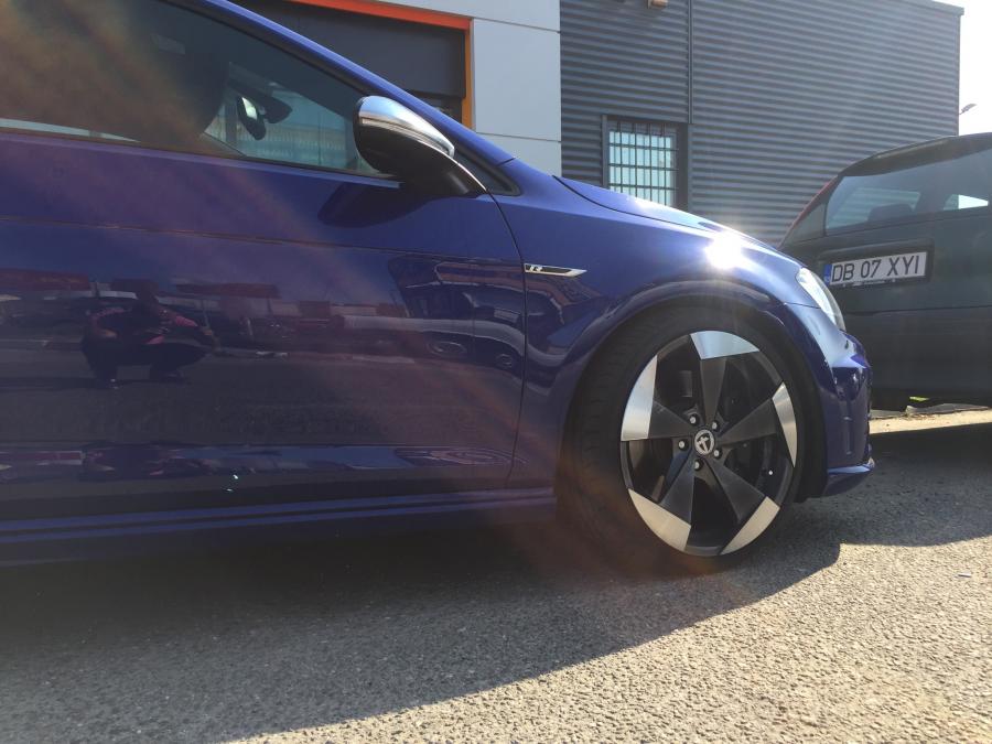

La plecarea de pe loc patineaza toate 4 rotile. Astept sa vad miercuri cum se comporta cu jantele pe 19 si cauciucuri noi.
Salut. Te-am vazut azi prin centru(Rompetrol).  Foarte frumoase rotile!

Ce model sunt noile jante?

Ce jante sunt cele din poza de mai sus?
