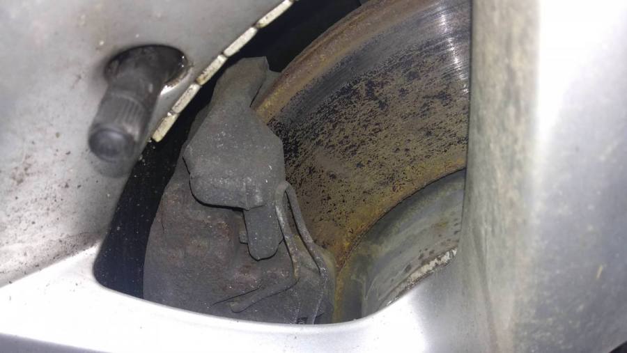

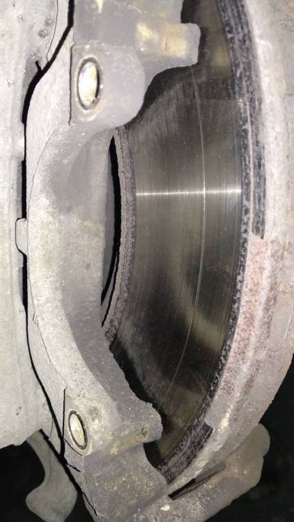

Multumesc tuturor pt info, am invatat multe. Problema la mine este urmatoarea:
- inca de cand am cumparat masina din germania acum aproape un an am sesizat pe un disc fata o urma neagra verticala subtire, masina am condus-o personal pana in romania
- am tras cu markerul un semn pe corpul discului ca sa vad daca dispare respectiva urma
- masina a fost condusa destul de sportiv (am si un stage 1 facut la ea pe la 200 cp), si totusi nu am observat mari probleme cu frana, desi sint f maniac, totusi parca nu reusesc sa intru in blocaj roti pe uscat, parca frana e putin moale
- iarna asta nu am miscat masina vreo 4 zile cat a nins, discul respectiv s-a umplut de rugina si asa a ramas! Nici acum, dupa 150km si interventie la mecanic, nu si-a mai revenit complet
- la mecanic, am schimbat garniturile de la piston (cele 2), etrier dat jos, curatat, portetrier nu a fost demontat, doar curatat un pic, si doar la insistentele mele uns putin urechile placutelor, si locul unde aluneca in portetrier.
- mecanicul insista ca nu este nevoie, ca nu se pune vaselina acolo. De asemenea, a refuzat sa unga culisantii.
- am mai condus de la aceasta operatiune inca vreo 100km, din pacate nu pot spune ca observ diferente, discul mai are inca urme de rugina.
- in urma acestor intamplari, am hotarat ca ar fi mai bine sa schimb garnituri piston si pe partea cealalta (inca nu am facut asta), si discuri si placute pe ambele parti, desi sint inca in parametri ca grosime. Masina avea si o eticheta la motor cu data schimbului lichidului de frana, are vreo 3 ani si un pic, ma gandesc sa schimb si lichidul. O sa ma chinui sa fac totul in regie proprie probabil in urma experientelor cu mecanici diversi (pe spate am schimbat placutele la cineva de pe forum care a refuzat din pacate sa curete pe acolo, lucru indicat peste tot ca fiind necesar, si in Elsa si in instructiunile de montaj cu care au venit placutele de frana comandate de respectivul la tarife exagerate, duble decat daca le luam eu)
- tot in urma acestei experiente, consider ca mai bine luate niste discuri/placute noi si schimbate mai des chiar daca nu sint originale, decat tinute mult timp fara interventii, rugina si sarea lucreaza fara mila si e necesar sa se curete/greseze acolo din cand in cand
- poze: primele 2: discul cu rugina, se vede si dunga trasa cu markerul acum multe luni, in dreptul ei se observa ca rugina are o mica iregularitate, deci ceva e totusi acolo, poza3: acelasi disc pe partea cealalta (spatele discului, e mai curat dar are o dunga ciudata, o zgarietura), ultima poza: discul de pe partea fara probleme, ca si comparatie

@detinator, este evident ca la un disc cel putin suprafata de contact a placutei cu discul este redusa, deci eficienta redusa.
Discurile par sa aiba bavura destul de mare de uzura, as spune ca au depasit limita admisa, poate si pistoanele din etrieri ajung la capat de cursa si nu reusesc sa apese suficient placutele pe disc ca uzura pe acesta sa fie uniforma.
De fapt asta este si motivul pentru care se da limita de uzura la discuri, pentru ca in combinatie cu niste placute uzate pana aproape de minim admis, pistoanele din etrieri sa nu ajunga la limita de cursa si atunci sa nu mai existe franare.
As mai spune si ca placutele sunt niste AM ieftine, dure, nici de discuri n-am neaparat o impresie buna.
@Raulbogdan, discuri AM, s-au ovalizat, nu e nimic suprinzator, incearca garantia daca mai ai, daca nu altele noi, discuri si placute OE, asta ca sa nu te mai chinui.

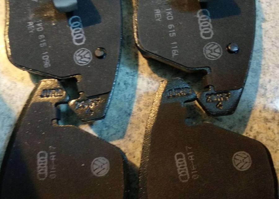

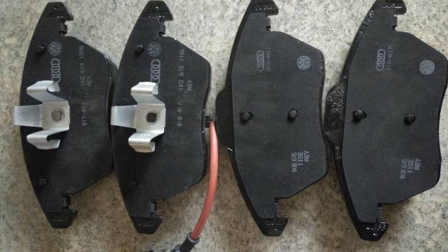

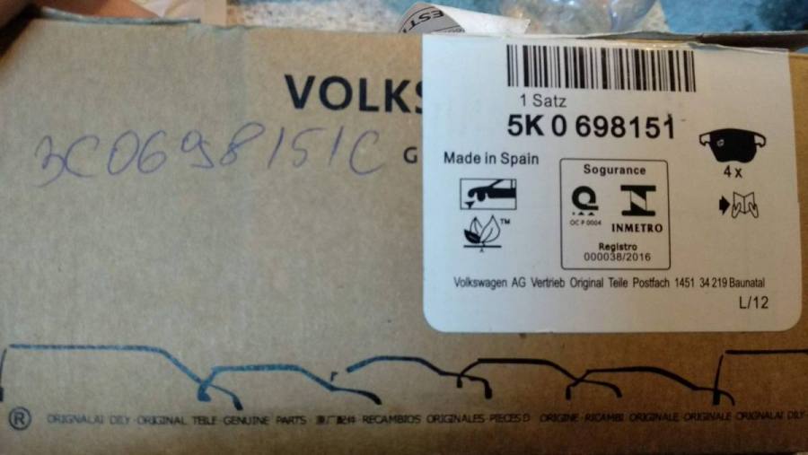

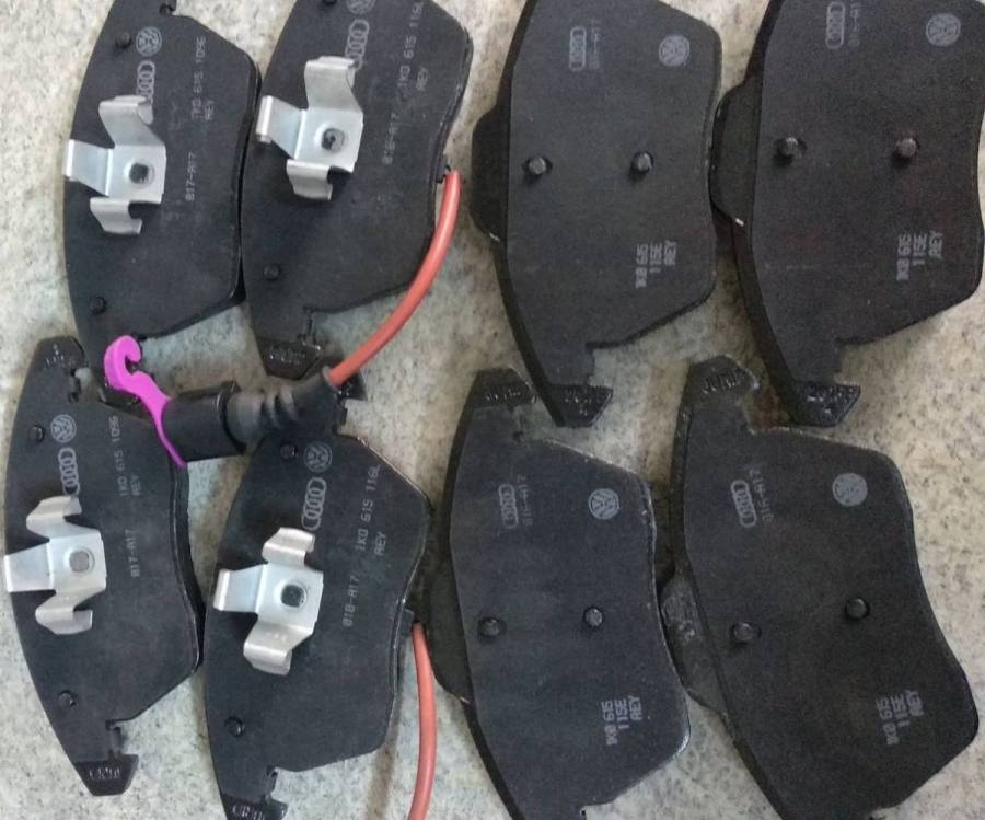

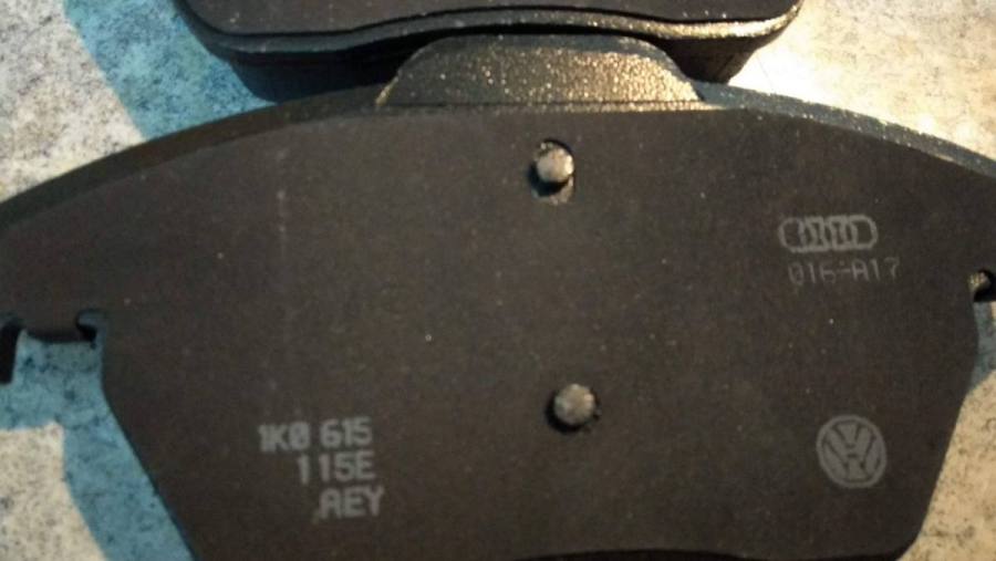

Am luat placutele 3C0698151C de la targuldepiese (epiesa sub alta denumire), cutia a venit deschisa, si in cutie sint niste placute Jurid
Emblemele vw-audi mi se par un pic dubioase, sint departe de a fi perfecte.
Sa nu fie oare originale?
Modificat de detinator
Eu le-as returna fara sa mai stau pe ganduri la ce vad in poze.

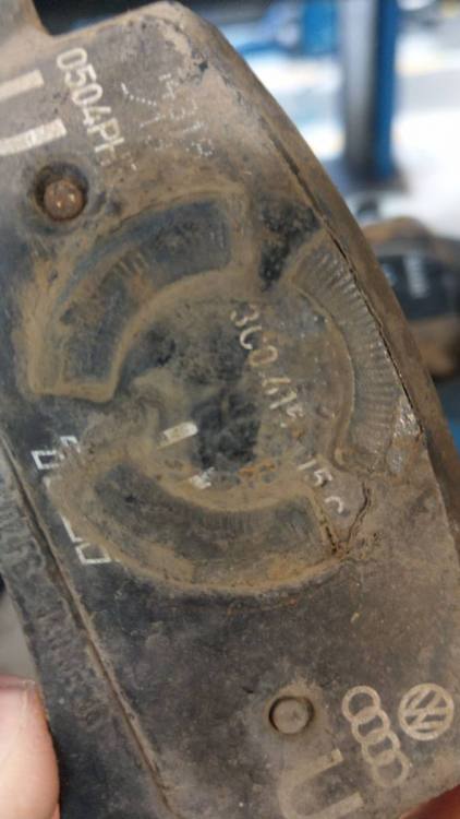

In a 4-a poza, nu vad si B7...
Modificat de identitate78
Recunosc ca nu am argumente in afara celor ce deja ti-au atras atentia si tie(cutie desfacuta, elementele pansonate/imprimate nu sunt calitative, etichete peste etichete lipite pe cutie).
P.S. Acele embleme din grupul VAG zici ca sunt pictate cu acuarela la gradinita.
L.E. Uite cum arata placutele OE(print-ul) dupa aprox. 100.000 Km:
Wow, plăcuţe din Brazilia venite pe filiera Conex Iaşi (ăştia vindeau ASAM pentru Dacia, nişte chinezării ordinare).
Codul comandat de tine apare cu pixul, pe cutie alt cod, înăuntru alte coduri, nici nu m-aş atinge de ele.
Le-aş returna liniştit şi aş cumpăra altele din reprezentanţă.

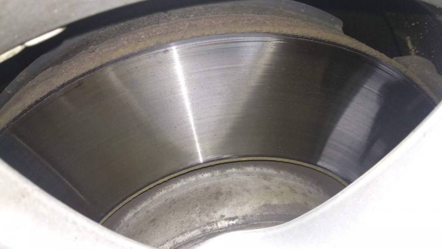

Apropo, judecând după poza asta, ai nevoie şi de alte discuri (lipseşte o bucată din disc).

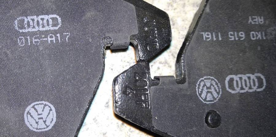

Si mie imi par ciudate. In doua poze, apar coduri diferite pe placute similare. In plus, mereu cand am vazut placute originale aveau si initialele tarii in care erau facute. pe majoritatea am vazut IT.
24 minute în urmă, identitate78 a scris:
Este un procedeu simplu si ieftin de imprimare cu vopsea de la distanta, la fel cum gasesti si pe alte lucruri. Gen tevile de pvc de scurgere, gri sau maro.
In poza ta sunt doua tipuri de imprimare, asta si unul serigrafic/matrita ..

- 3C0698151C - set placute frana, cod eliminat la 01.02.2017 si inlocuit cu
Cand verifici in cutie daca sunt placutele care trebuie, uita-te la cele 2 foto atasate, in prima sunt placutele vechi, in a doua sunt cele cu cod mai nou.
@detinator, in primul rand trebuia sa verifici fotografia din postul meu de mai sus cu continutul cutiei, pentru ca asta este scopul pentru care in ETKA au urcat imaginea.
Nu seama deloc ceea ce ai tu in cutie cu ceea ce trebuie.
Mai mult, sunt coduri cu 1K, care inseamna Golf, tu ai Passat.

"Acum ca mi-ai spus ce cod PR ai, pot confirma ce a spus @Dolfin, codul tau este 3C0698151J. Cel cu "C" a fost inlocuit in 2017 cu "J".
Este alegerea ta daca vrei sa iei un cod mai vechi pt 125 lei diferenta."
Asadar dupa ce ti-am spus ca din 2017 C a fost inlocuit cu J, ai comandat un cod vechi si ai primit niste placute cu alt cod intr-o cutie cu totul alt cod.

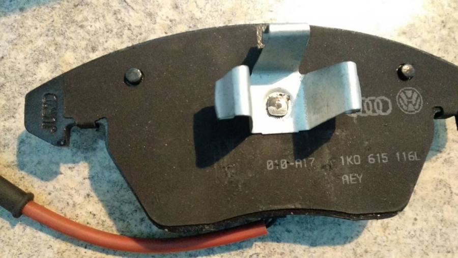

Totusi, modul de imprimare a siglelor ramane un pic dubios, desi si comparand pozele de pe site-urile de mai sus se pot constata diferente destul de mari in modul de desenare a siglei VW si de amplasare a inscriptei "AEY" de exemplu.
Am mai facut niste verificari, comandat inca un set de la alt furnizor, arata fix la fel, cutia tot din Brazilia, codul este trecut tot cu pixul.
Placutele au in ele niste sarmulite f subtiri aurii, nu stiu daca e un feature sau un bug, am incercat sa le surprind in ultima poza.
Per total, nu prea mai sint asa hotarat sa le returnez, dar mai am vreo saptamana sa ma decid
