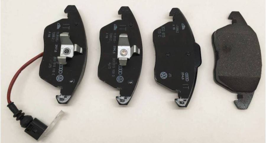

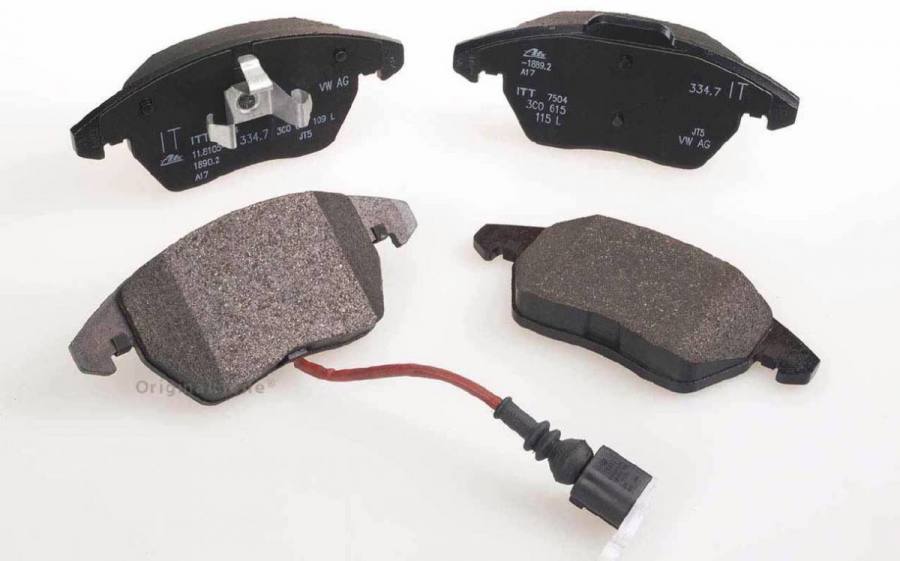

Cand verifici in cutie daca sunt placutele care trebuie, uita-te la cele 2 foto atasate, in prima sunt placutele vechi, in a doua sunt cele cu cod mai nou.
Comparand, observ ca a disparut sigla Audi de pe ele, ca sint facute de Ate, si cel mai interesant, ca pe ele codul trecut este 3C0615115C respectiv L
Deci alt cod decat ce cautam noi...

Si codul vechi era produs tot de ATE, se observa in foto.
Codul pentru 1 set de placute trebuie sa-l intelegi ca un cod pentru un pachet format 4 placute cu 3 coduri diferite fiecare (placuta cu senzor un cod, placuta fara senzor un cod si acelasi cod placutele de pe partea cealalta a discului).
De aceea sunt si fotografiile in ETKA, ca sa poti verifica cuprinsul cutiei, pentru ca unii vanzatori, printre care epies si stoaut au dealeri de la care iau cutiile cu placute cu un cod dar inauntru gasesti alte coduri fata de cele din foto, de regula cand este o super oferta de pret.
Desigur, poate sa fie oferta de pret buna pentru un set si inauntru sa fie ce trebuie, doar atentie cand ceva pare chilipir.
totusi nu intel de ce in cele doua poze doar una din cele 4 are senzor
si daca pozele s-ar posta ca sa fie vizibile codurile, iar nu merge, pt ca doua sint cu partea cu codurile in jos.
Pentru că ai un singur cablaj pentru senzorul de uzură, la roata din stânga (faţă).
