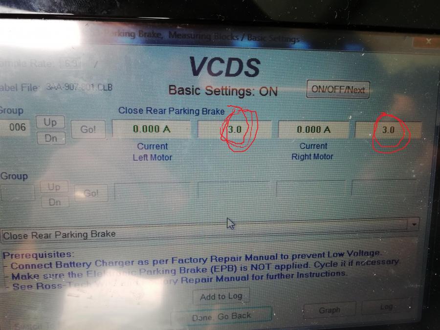

Fratilor problema se pune in felul urmator: dupa schimbare discuri, placute aceeasi marca si urmat pasii cu tester de inchidere motorase, deschidere motorase plus uns cu pasta ceramica urechiuse placute si curatat de rugina si mizerie... In final, surpriza, se incalzeste janta si consum mai mare. GRESEALA cred ca la frana electrica pt ca motorasul nu se retrage suficient. De aceea poate stie cineva cum se poate face pentru a retrage mai mult  motorasul electric!
Nu cred ca e motorasul electric ! Asta pentru ca am scos motorasele de tot si cu un imbus am deschis etrierul pentru eliberare placute dupa care am pus motorasele la loc fara mufe sa nu se adune mizerie acolo. Acelasi rezultat. Tot se incalzaste...Mai ramane 1 singur lucru de schimbat si anume acele furtune de 15 - 20 cm care intra in etriere. Dupa sarbatori voi vedea pentru ca am dat comanda si nu vin decat saptamana viitoare.
Stie cineva cum se modifica din tester valorile incercuite cu rosu?
