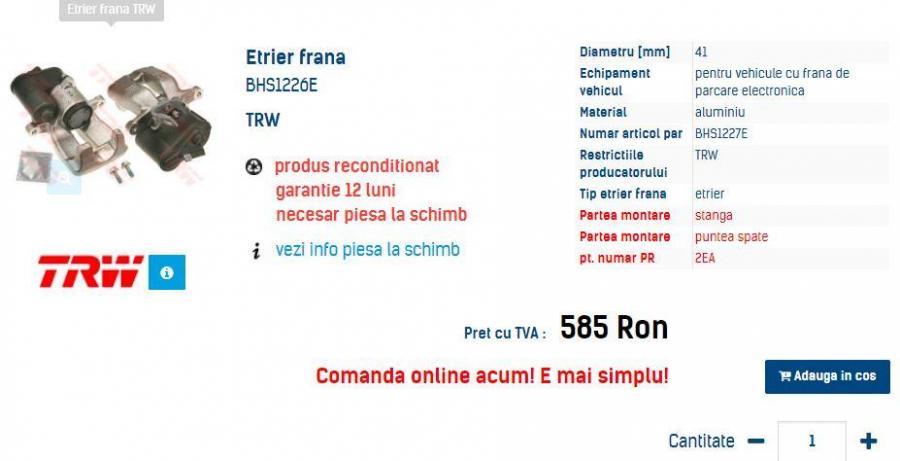

Motorasele acelea sint scumpe? Merita kitul de reparatie mai mult ca motorasul cu totul?
ok, acum am vazut, motorasele vin cu tot cu etrier, pretul e destul de maricel. Ce e de facut? Sa mai merg asa cu ea?

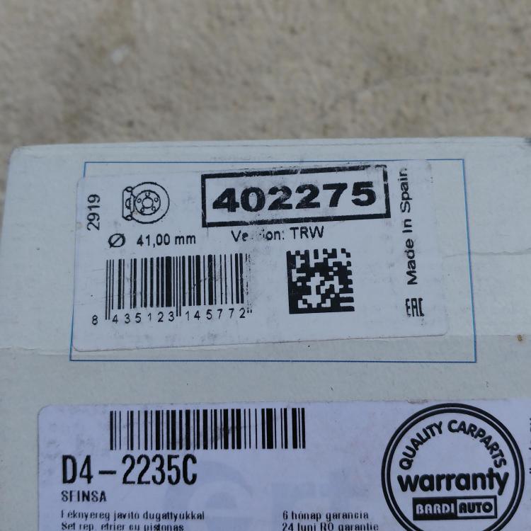

chitul de reparatie e cel de pe ebay, mai complet, sau altul? eventual da un link cu chitul respectiv
