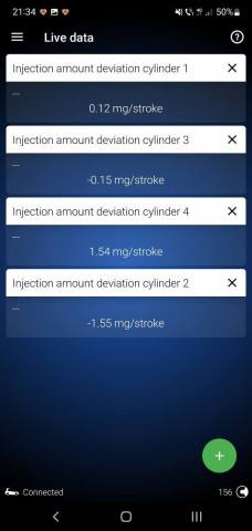

Salut, am un A6 2.0 tdi caha, si am valori eratice la injectoare, cateodata la relanti sunt bune, cateodata sunt mari, in mers totul pare a fi ok.
Nu fluctueaza la relanti, porneste la sfert, si trage foarte bine.
Fuel Presure: Intre 190 si 280 bari la relanti.
Pot influenta saibele de foc valorile, sau compresia de pe cilindru ?

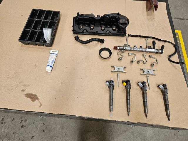

Revin cu update, 16 culbutori si 16 tacheti dusi de tot,culbutorii au joc in rulment, saiba de foc la inj 1, rectificare scaun injector 1.
Inca nu e gata masina, dar pana diseara va fi gata daca nu mai apar si alte surprize.
Modificat de Bogdy2160
Arata rau motorul in interior ,a vazut schimburi rare de ulei

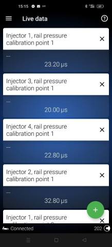

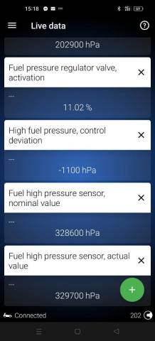

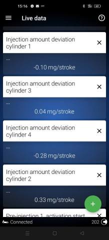

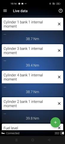

Salut baieti! Am și eu o problema cu mașina mea... Seat Alhambra 2.0 (2016) cod motor DFMA.
Sa va spun pe scurt povestea..
Am cumparat-o recent nu o cunosc prea bine.
Mi s-a aprins senzorul cu arc in bord apoi check engine.
Am pus-o pe diferite testere nici unul nu îmi zice care este exact problema...
Cod eroare P008700 fuel rail pressure too low.
Că și comportament mașina nu mai trage. Daca ii șterg eroarea pe autostrada și îi dau talpa merge in șuturi nu trage uniform.
Menționez că sunt în UK și aici avem o problema... Avem doar înlocuitori de piese nu mecanici...
Mașina are mile puține și eu sunt încăpățânat și nu as vrea sa cred că sunt injectoarele (nu exclud dar nu cred).
Eu bănuiesc pompa din rezervor că e înfundată ..
Până acum am schimbat filtrul de motorina 1 data nu știam de eroare după ce a apărut l-am mai schimbat o data.
Am schimbat rampa aia cu doi senzori pe capete și eroarea a reapărut.
Garajul meu sugerează sa scot injectoarele sa le trimit la verificat eu vreau sa scot pompa din rezervor sa vad ce e cu ea. Cred că s-a mers mult cu motorina putina in rezervor. O sa pun câteva poze cu problemele și va rog sa mă îndrumați dacă credeți că sunt injectoarele sau altceva. Va mulțumesc anticipat!Screenshot_2022-06-05-15-18-39-69_e12f25f1a1eef3fba9ad2471f7cb9c73.thumb.jpg.9d07e545aba0ad6b9310eb1aa0365b58.jpgScreenshot_2022-06-05-15-14-35-45_e12f25f1a1eef3fba9ad2471f7cb9c73.thumb.jpg.e945740bb6681da9271cad665fec40e3.jpgScreenshot_2022-06-05-15-15-42-66_e12f25f1a1eef3fba9ad2471f7cb9c73.thumb.jpg.8aaf0e9efac7e4ff951ce5635506af25.jpgScreenshot_2022-06-05-15-16-07-34_e12f25f1a1eef3fba9ad2471f7cb9c73.thumb.jpg.14655fcdd1cbed50ac05e1cb3436bd93.jpg
