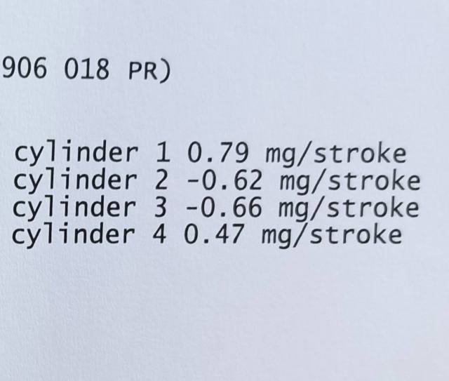

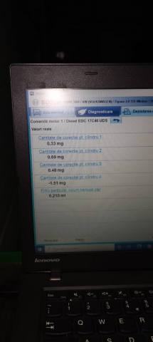

Bună ziua. Am și eu un Tiguan 2.0 cffb 140 cai. Când e rece afara sub 1 grad, pana se încălzește face un zgomot gen tacaneala și trepideaza mașina, doar în sarcina între 1700-2100 ture. Dacă o accelerez pe liber nu se simte nimic. Mașina pornește sfert. Am schimbat senzor pompa, senzor rampa, senzor debit rampa toate originale și face la fel. Am fost cu mașina la Buzău sa vadă innectoarele. A zis ca 3 sunt nașpa dar prefera sa le facă pe toate 4. Le-am făcut și au zis ca sunt ca noi. Am plecat și mașina făcea tot asa. Acolo nu a mai făcut ca se încălzire pana a pus testerul pe ea. După o luna am revenit la ei și zic ca injectoarele sunt bune dar mașina face la fel ca înainte. Doar când e frig afara. M-am uitat la senzorul de la pompa, nu am span, m-am uitat la filtru, nu am, l-am schimbat și pe ala apoi am amorsat traseul cu testerul. Pompa mi-a zis ca merge bine, nu știu ce sa ii mai fac. După ce se încălzește merge perfect și silențios, cursiv. Mașina are cutie dsg7. E din 2012. A rămas sa caut un set de injectoare sh sa fac o proba când e rece. Eu tot timp spre injectoare. Pun o imagine cu injectoarele când e rece la relanteu. IMG_20220128_144910.thumb.jpg.9470f96a3473a5c3eb4621c963e75632.jpg

Consider ca reparatia lor  nu a ajutat cu nimic, sau nu a schimbat nimic. Am reparat si eu un set de injectoare pd la ei , fara schimbari majore in mersul motorului sau in valorile lor pe tester. Si aceeasi situatie, 3 sunt positive si al 4-lea negativ doar ca mai mare undeva la -2.30mg. Eu zic sa incerci un set sh. Pare bataie de injector ,sau rancanit de gaze de evacuare( nu este exclus), dar trebuie sa pui testerul in mers si sa vezi valorile la injectoare atunci cand face zgomot

O sa revin luni ca am pe tester valorile. Și când merge prost pleacă valorile mari de la un injector la altul.

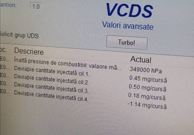

Asa arătau când mergea prost la relanti la rece.

Valorile la injectoare nu arata rau in situatia cand e cu probleme.
