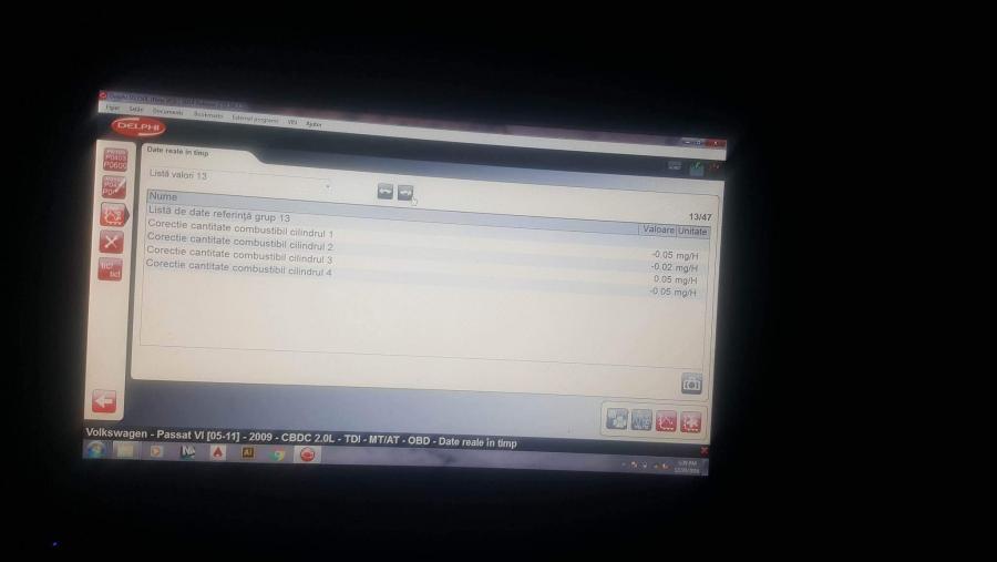

Dupa ce am verificat injectoarele, si mi-ati spus ca sunt ok, la 2 saptamani s-au dus ( adica a facut span pompa de inalta si aia fost ). Am schimbat injectoarele doar ca acum sunt alte valori.
Sunt corecte ?
Valorile Injectoarelor se schimba mereu in functie de temperatura motorului.
Regula nr 1 pt a verifica Injectoarele este urmatoarea: Valorile trebuie sa-ti de mereu 0, daca e mai putin sau mai mult unul din Ijectoare nu-si face treaba.
la tine: 0,52+0.02-0,47-0,14= -0,07 mg/H este O.K   exemplul la prima poza 0,05-0,05-0,05-0,02= -0,07 mg/H
 Valorile compensatiilor nu pot determina/ghicii cand o sa faca span in instalatie - poti avea valori perfecte, sa mergi 10km si sa ramai in drum.
Pentru a verifica acest lucru, trebuie sa demontezi regulatorul la 2.0cr sau sa verifici daca ai span in filtru - cam asa poti determina daca ai probleme cu spanul in instalatie - sunt convins ca daca se verifica acest lucru, se constata ca tu ai span in filtru....deci se putea remedia, pana sa iti ramana in drum (daca asta s-a intamplat)
